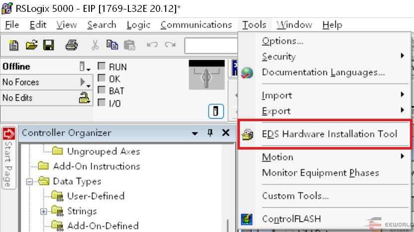

1、打开RSLogix5000,进行硬件组态,首先添加 Profinet 转 EtherNet/IP网关的 EDS 文件;

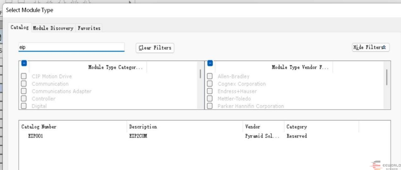

2、安装完成后添加模块,选择 New Module;
3、输入 EIP 寻找 Profinet 转 EtherNet/IP 网关模块,名称显示为 EIP001;
