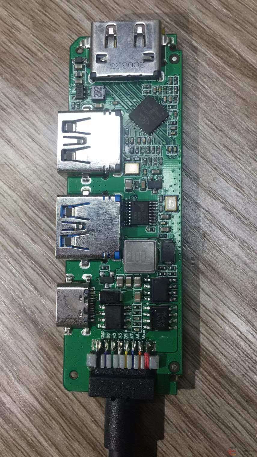

最近在某宝上购得一款HUB,商家显示为HUB3.0扩展坞,测试后发现无法测到3.0数据,拆解之后得以漏出庐山真面目。
外壳上显示一个C口一个USB3.0扩展口还有一个USB2.0扩展口以及一个HDMI口,
其内部HUB芯片是汤铭的FE8.1.HUB2.0芯片,所以无法得到HUB3.0数据。商家有点无良,但是也庆幸价格比较亲民,没有劳财伤神
但是其中在HDMI口上有注意到一点,ps175这芯片还是不怎么常见,但是PS175的pin to pin芯片PS176的芯片在市场上的DP转HDMI上还是用得比较多,特意查了一下PS176的具体数据
