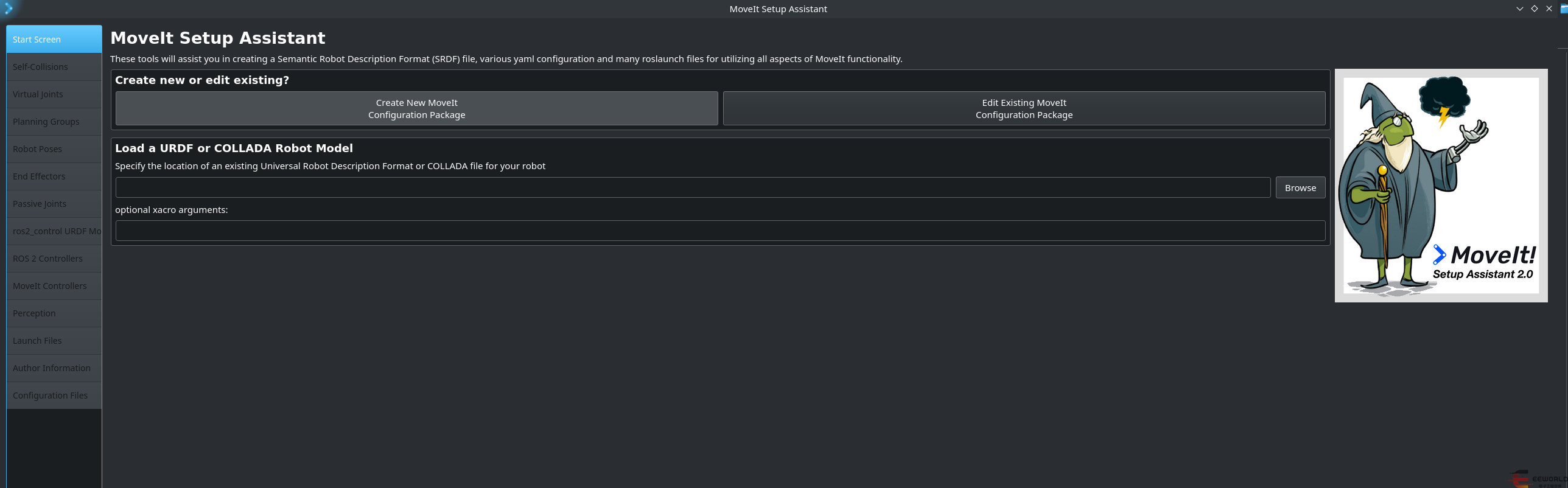

启动moveit_setup_assistant
ros2 launch moveit_setup_assistant setup_assistant.launch.py
选择导入urdf文件,如果urdf中引用的package搜索不到,会直接崩溃,需要先source install/setup.bash,具体参考《ROS2导入机械臂URDF竟有这些坑?SO-ARM100 Rivz可视化避坑指南》

点击Load Files,加载完成后,右侧会出现模型,和Rviz中一样,可以拖动显示
