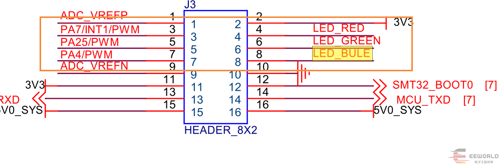

  1. 看原理图,我们可以看到如下图,RGB三个LED通过跳线帽连接到了PA7,PA25,PA4.
对应关系:
蓝色 -- PA4 -- PWM4
绿色 -- PA25 -- PWM2
红色 -- PA7 -- PWM7

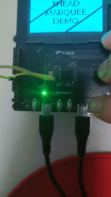

分析完代码,我们直接编译下载验证。最后可以看到,和我们分析结果一致,后边可以自己修改代码,控制RGB按照我们自己的逻辑运行。
下载了软件之后,发现先是白光一闪,然后绿色LED亮,接着绿LED灭,然后蓝色LED亮,接着蓝色LED灭,最后都不亮,交替时间为1s,循环往复。
为什么红色LED不亮呢?经过长时间问题查找,发现是硬件跳线帽没有连接,PA7的跳线帽需要连接上,我这里用的是一根杜邦线连接的,然后三个LED均可以正常工作了。
