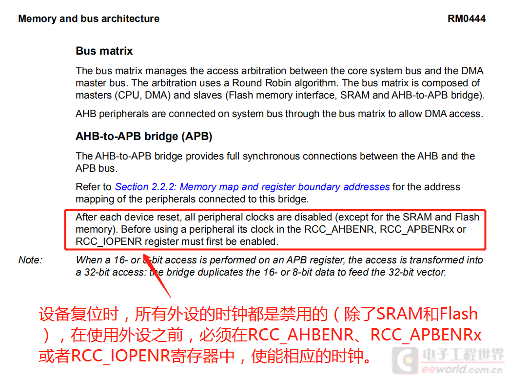

  • 查看《STM32G071芯片用户参考手册》,在“存储器与总线结构”一章中可以看到如下段落:

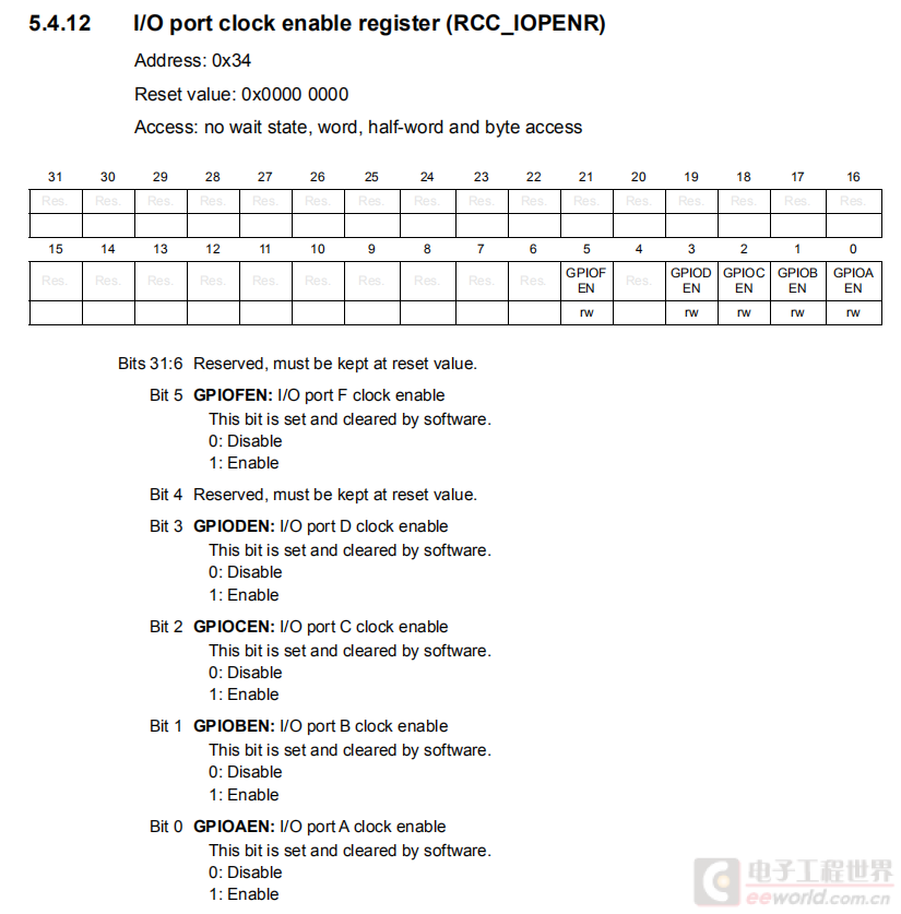

根据段落的提示,可以知道,如果想使用GPIO功能单元,必须要启用相应的时钟。
在这里可以看到,RCC_IOPENR寄存器,可以控制GPIO功能的时钟,而且能够知道,GPIOA的时钟,在寄存器的[0]位上,只需要将[0]位置1即可

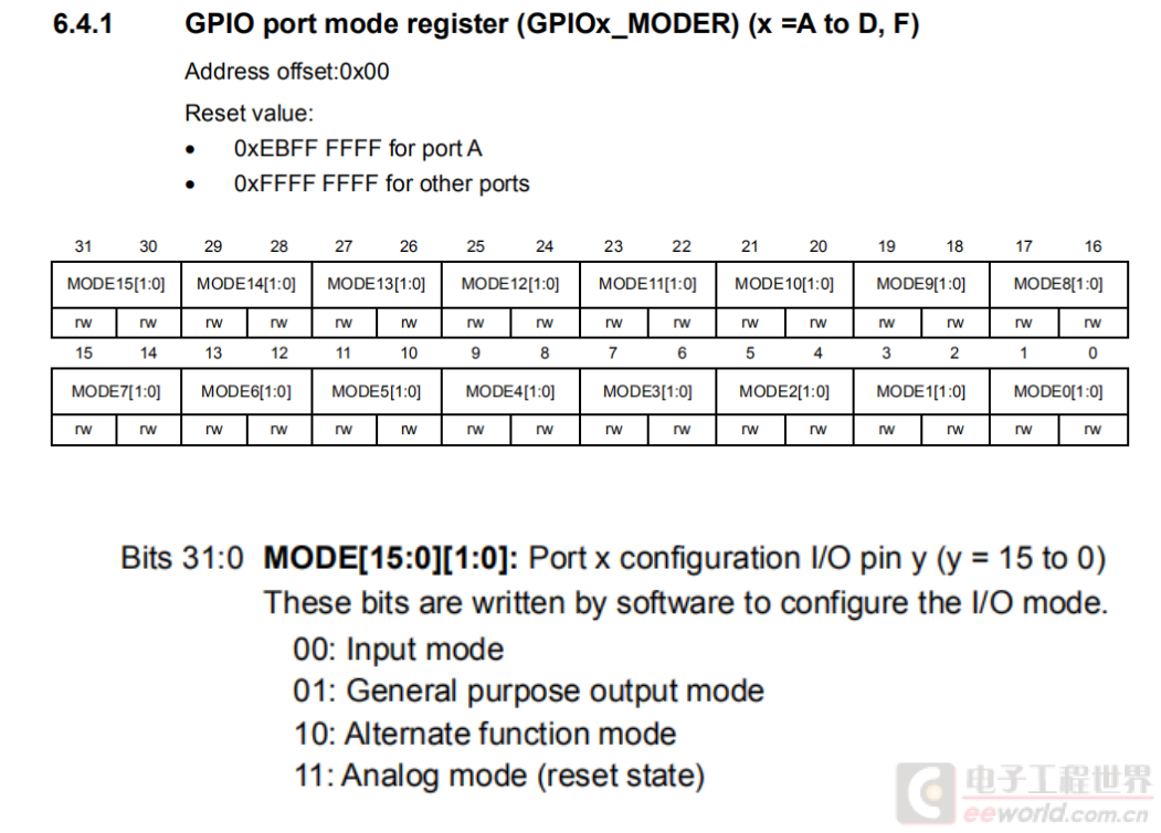

  • 先看一下GPIOx_MODER:
MODER寄存器主要用来设置一个GPIO组中每个IO引脚的功能,寄存器中每2个数据位决定了1个引脚的功能,比如:[1:0]位控制了PA0引脚的功能,[3:2]位控制了PA1引脚的功能……
根据实验的需求,我们想用PA5输出高电平控制LD4,所以我们需要设置PA5对应的位置,也就是[11:10]两位。
在说明中,能看到,两个二进制的不同组合,可以决定引脚的功能,00表示输入模式,01表示输出模式,10表示复用功能模式,11是模拟模式。
因为我们想用PA5往外输出电平信号控制电路,所以我们需要把PA5设置成输出模式,也就是要把[11:10]两位设置成01即可。

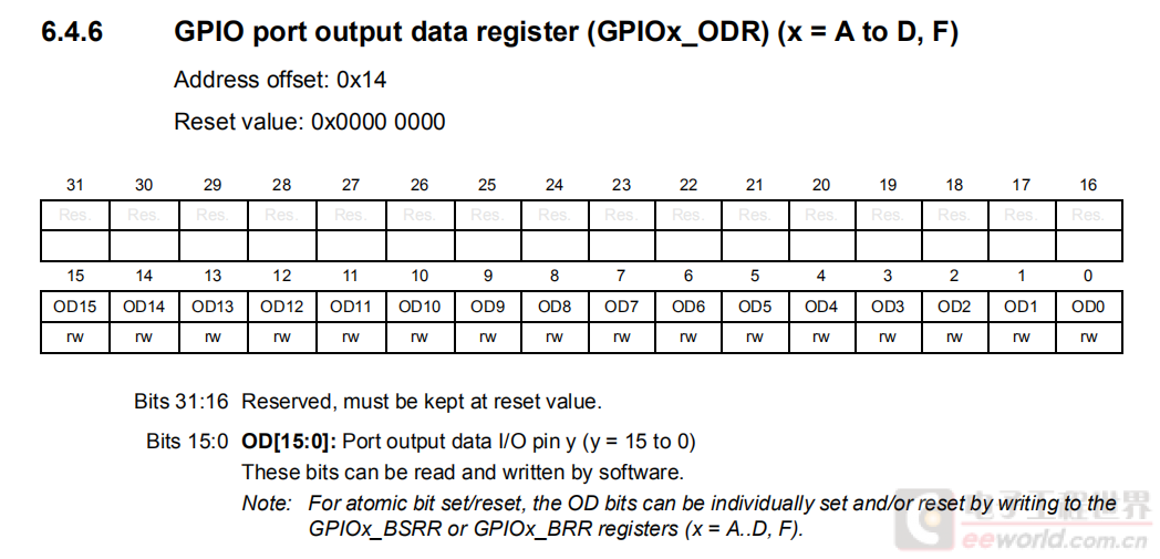

  • 再看一下GPIOx_ODR:
当GPIO引脚被设置成输出模式时,ODR寄存器相应数据位上的值,会决定引脚输出的电平,1为高电平,0为低电平。
根据实验需求,需要让PA5输出高电平,所以需要把GPIOA_ODR寄存器中的[5]位设置为1即可。
