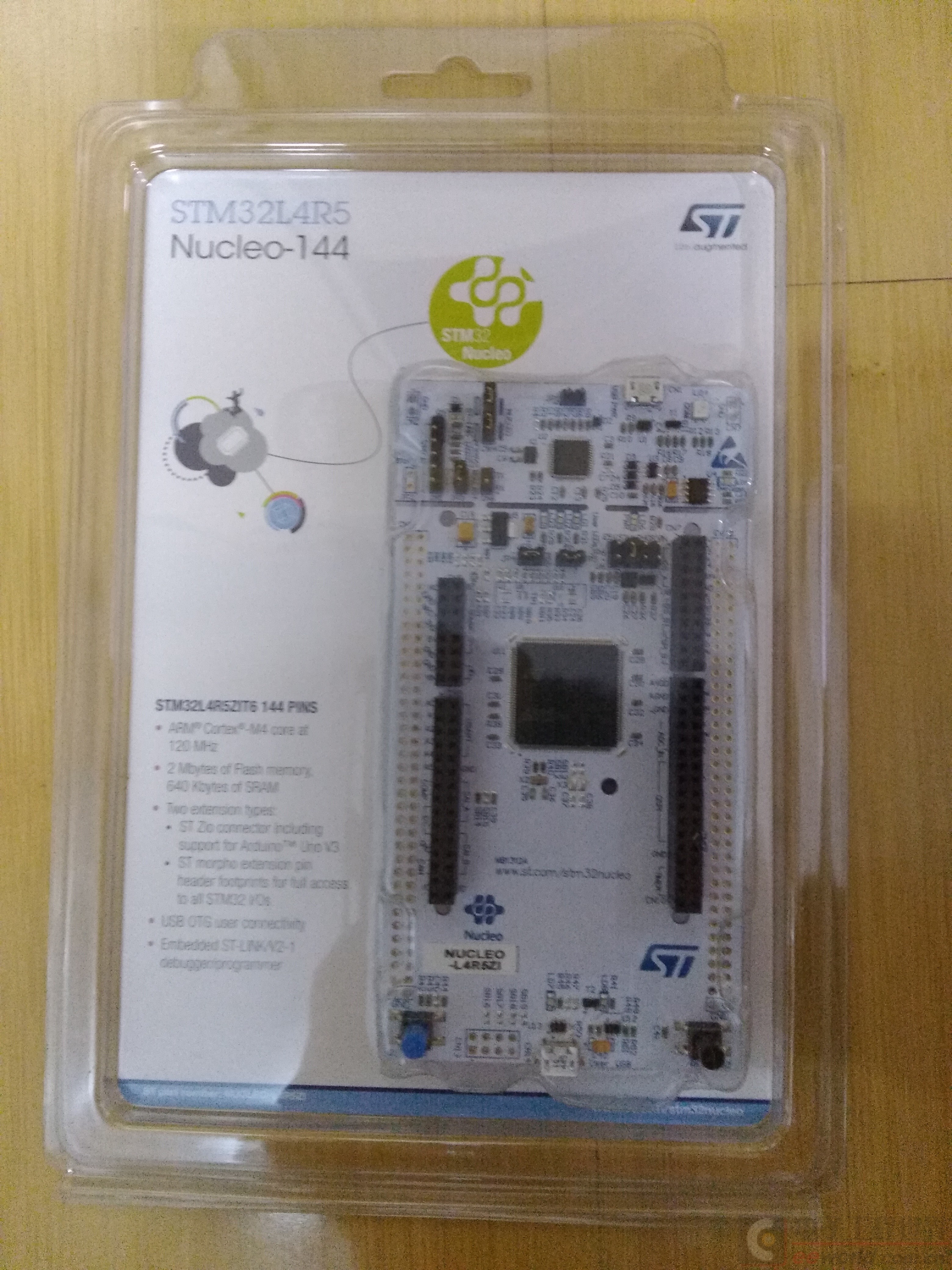

       上开发板正面照:说明了芯片特点。

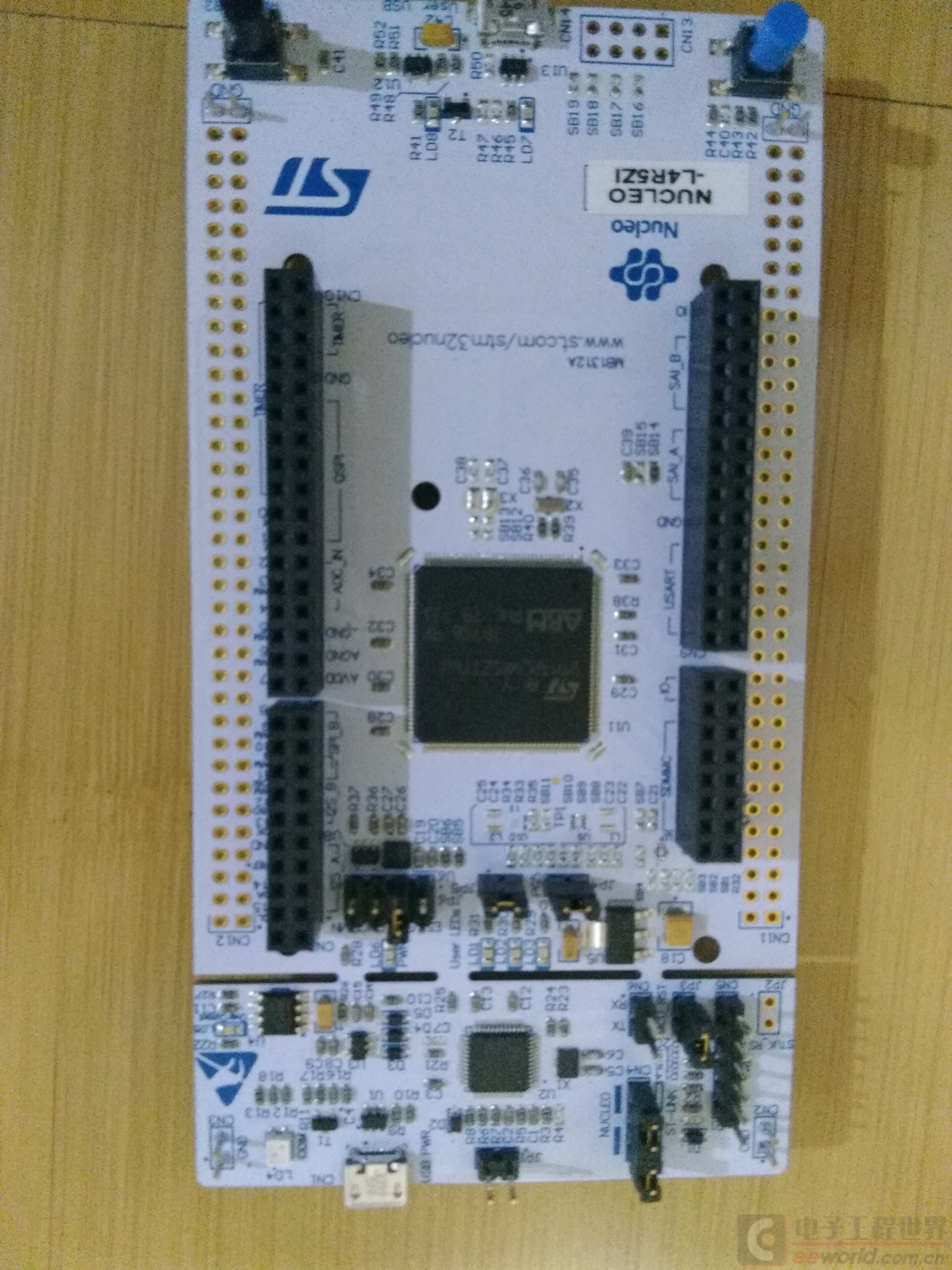

板子的正面照:
     可见主要的元件都在正面,我想这有利于焊时的白光焊
板子的背面,除了几个0欧电阻(跳线用)几乎没有啥大零件。对了那个插针我觉得设计挺好。
正面可以把外扩展板插进,反面的针可以当扩展板插别的板子。

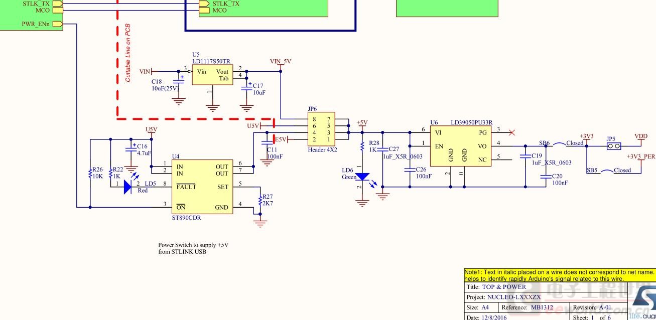

电源分析:
从下图可看到,电源主要从STLINK的USB口供电即U5V,就是说USB 5V。经过一个可控的供电芯片ST890,然后供给JP6路线,而平时
也是默认的3-4连接。那么E5V和VIN_5V是怎么回事呢???
从下图也可看出,E5V是从外边直接输入的5V,而VIN_5V是从VIN经过LDO芯片LD1117S50转过来的。然后所有的5V再经过LD39050变成3.3伏供全板供电,看了看还是USB供电比较安全,VIN我不准备试烧了谁管,而E5V我更不能试,因为我根本就觉得它比VIN更危险。
