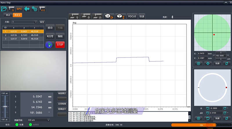

针对测量ITO导电薄膜的应用场景,CP200台阶仪提供如下便捷功能:
1)结合了360°旋转台的全电动载物台,能够快速定位到测量标志位;
2)对于批量样件,提供自定义多区域测量功能,实现一键多点位测量;
3)提供SPC统计分析功能,直观分析测量数值变化趋势;
