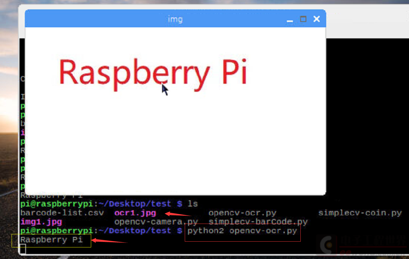

运行python程序:
可以看到正确识别。
