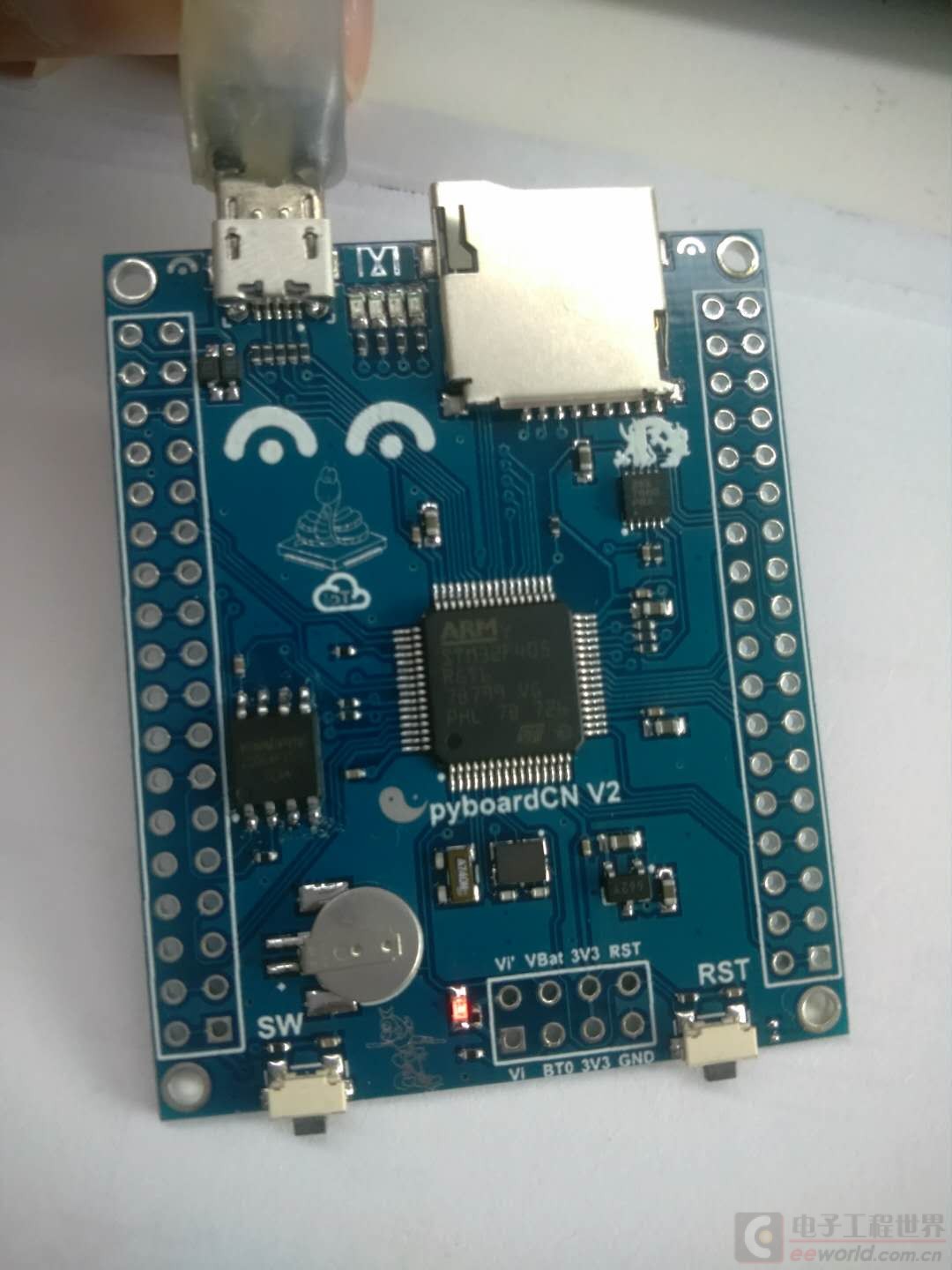

常规的IO操作、按键读取比较简单,并且论坛小伙伴发的例程也很多很详细就不再重复了,下面讲讲RTC的操作,也是通过学习版主的教程帖掌握的。【Micropython】使用RTChttp://bbs.eeworld.com.cn/thread-485837-1-1.html
下面进入正题:
第一步:焊接掉电电容,看了版主的帖子规格为0.22f,掉电时钟保持时间为2-3天。
第二步:写代码,不得不说DFRobot开发的工具uPyCraft确实好用

输出展示:
