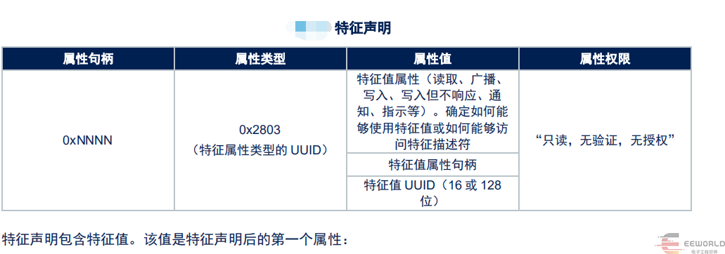

特征属性类型
特征是一种包含单个值和任意数量描述符的属性类型,描述符描述的特征值使用户能够理解该特征。
特征揭示了值代表的数据类型、值是否能够读取或写入以及如何配置要指示或通知的值,它还描述了值的含义。
特征具有以下组成部分:
  1. 特征声明
  2. 特征值
  3. 特征描述符
特征声明是一种属性,其定义如下:
