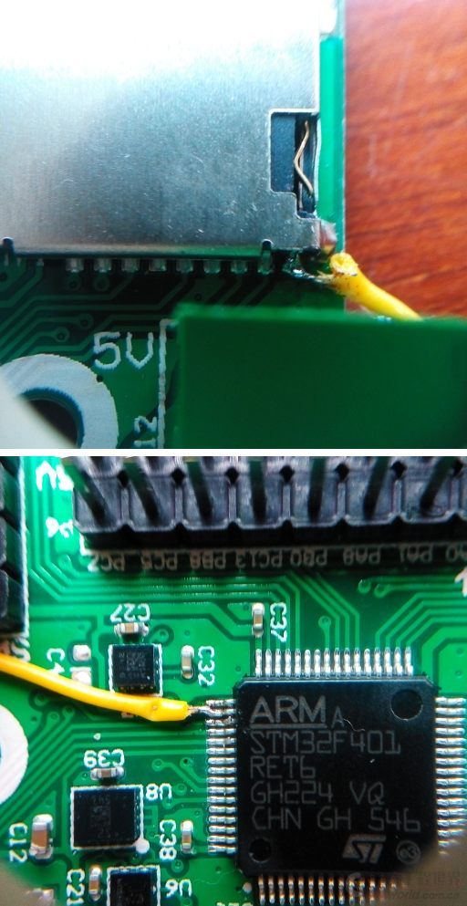

    • 添加sdcard的定义 ,因为小钢炮支持TF(macroSD)卡。如果不想改线,或者不需要使用TF卡,可以忽略这一步和下面一步。#define MICROPY_HW_HAS_SDCARD       (1)// SD card detect switch#define MICROPY_HW_SDCARD_DETECT_PIN        (pin_A15)#define MICROPY_HW_SDCARD_DETECT_PULL       (GPIO_PULLUP)#define MICROPY_HW_SDCARD_DETECT_PRESENT    (GPIO_PIN_RESET)
    • 小钢炮开发板没有做TF卡的插入检测,所以需要自己飞一根线。开发板上A15(50)和B4(56)是空脚,我选择了A15,因为它更容易焊接一些。如果不想改线,可以修改sdcard.c中的sdcard_is_present函数,让它总是返回true,但是这样就不能检测卡是否插入了。

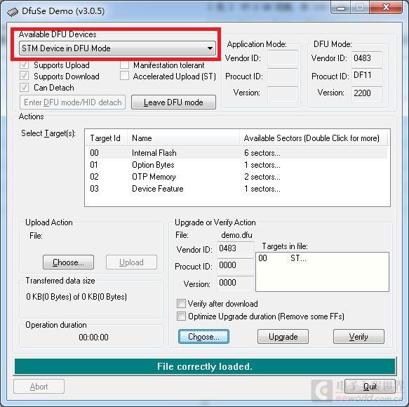

  • 准备3个短路块,连接P1,将BOOT0连接到VCC,BOOT1连接到GND。
  • 将开发板用macroUSB线连接到计算机,因为设置了BOOT0/BOOT1,所以上电后会进入DFU模式。在Windows下如果是第一次使用,会提示安装驱动,驱动程序就在DfuSe软件的安装目录下。使用DfuSe打开编译后的dfu文件,并下载到开发板。
    file:///F:/szy/F%E8%AE%BA%E5%9D%9B/micropython/%E5%9C%A8%E5%B0%8F%E9%92%A2%E7%82%AE%E5%BC%80%E5%8F%91%E6%9D%BF%E4%B8%8A%E8%BF%90%E8%A1%8CMicroPython/2.jpg
  • 将BOOT0连接到GND,开发板重新上电。这时会自动安装USB磁盘,出现PYBFLASH驱动器。在windows下还会安装虚拟串口,如果找不到驱动程序,可以到新出现的PYBFLASH驱动器上查找。
