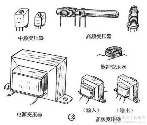

变压器是一种常用元器件,其种类繁多,大小形状千差万别。无线电与电子制作中较常用的有:电源变压器、音频输入变压器、输出变压器、中频变压器、高频变压器、脉冲变压器等。

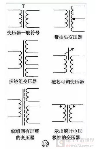

1、变压器的文字符号为“T”。

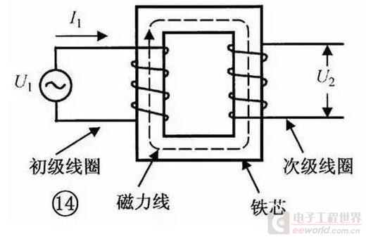

2、变压器是利用互感应原理工作的,具有传交流电隔直流电、电压变换、阻抗变换和相位变换的作用。变压器由初级、次级两部分互不相通的线圈组成,它们之间由铁芯或磁芯作为耦合媒介(图14)。改变初、次级之间的圈数比,即可改变电压比和阻抗比。改变变压器线圈的接法,可以很方便地将信号电压倒相。

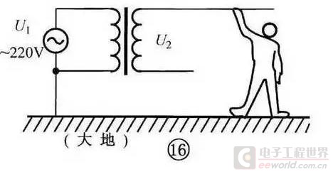

4、电源变压器的另一用途是电源隔离。由于变压器的隔离作用,即使人体接触到电压U2,也不会与交流220V市电构成回路,保证了人身安全(图16)。这就是维修热底板家电时必须要用电源隔离变压器的道理。

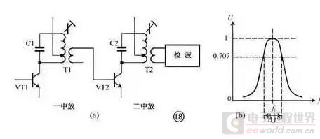

6、中频变压器习惯上简称为中周,应用于超外差收音机和电视机的中频放大电路中。中频变压器具有选频与耦合的作用。图18(a)所示为超外差收音机中放部分电路,中频变压器T1、T2的初级线圈分别与C1、C2谐振于465kHz,作为VT1、VT2的负载,因此,只有465kHz中频信号得到放大,起到了选频的作用。图18(b)为中频变压器幅频特性曲线,f0为谐振频率,Δf为通频带。

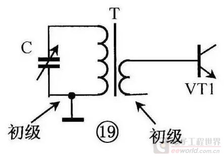

7、高频变压器通常是指工作于射频范围的变压器。收音机的磁性天线就是一个高频变压器,初级线圈与可变电容器C组成选频回路,选出的电台信号通过初、次级之间的耦合传输到高放或变频级VT1(图19)。
