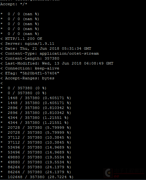

接下里把main可执行文件放到mtk7688平台上运行
我的测试代码就是curl下载文件,主要过程还是交叉编译lib文件费了些力气,每次都会爆出各种错误,于是又是神农百草般解决问题,以上方面可以在任何芯片架构移植,比如常见的ARM平台修改下CC就行和host就行,其他不需要修改(linux系统)。
