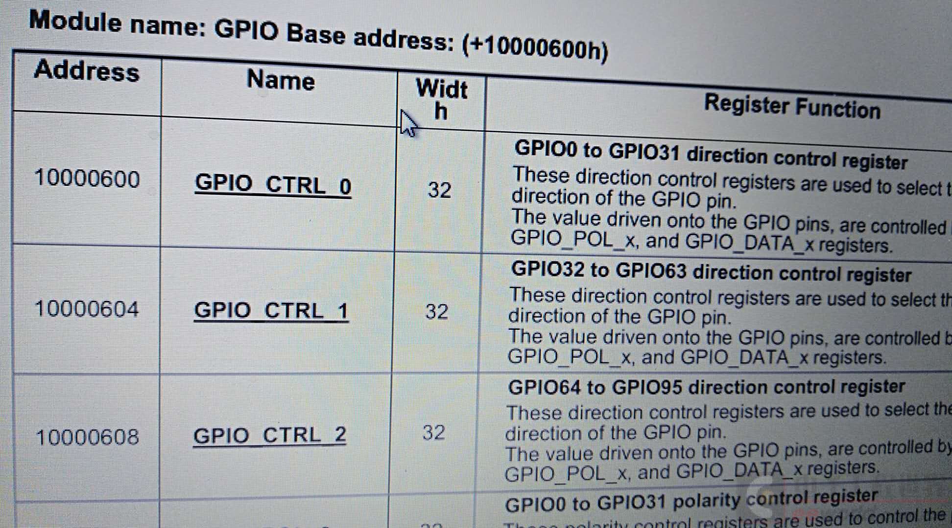

接下来我们要使用的相关寄存器如下:

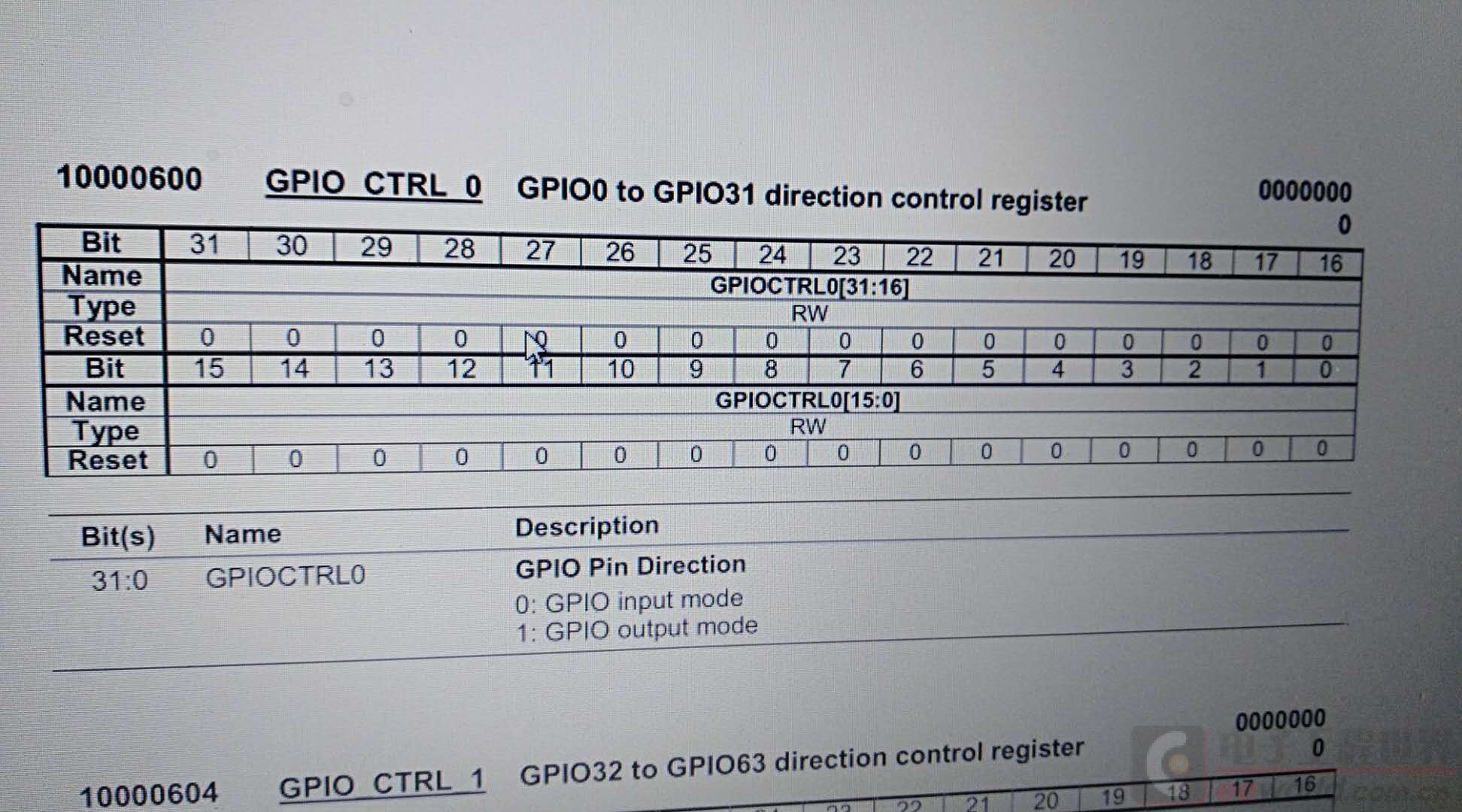

首先我们要配置GPIO11(也就是GPIO0)为输出模式,通过GPIO_CTRL_0寄存器来配置,将相关位置1就是输出模式
root@Widora:~# cd /
root@Widora:/# reg r 0x10000600
add:0x10000600 = 0x0
root@Widora:/# reg w 0x10000600  0x800
add:0x10000600 = 0x800

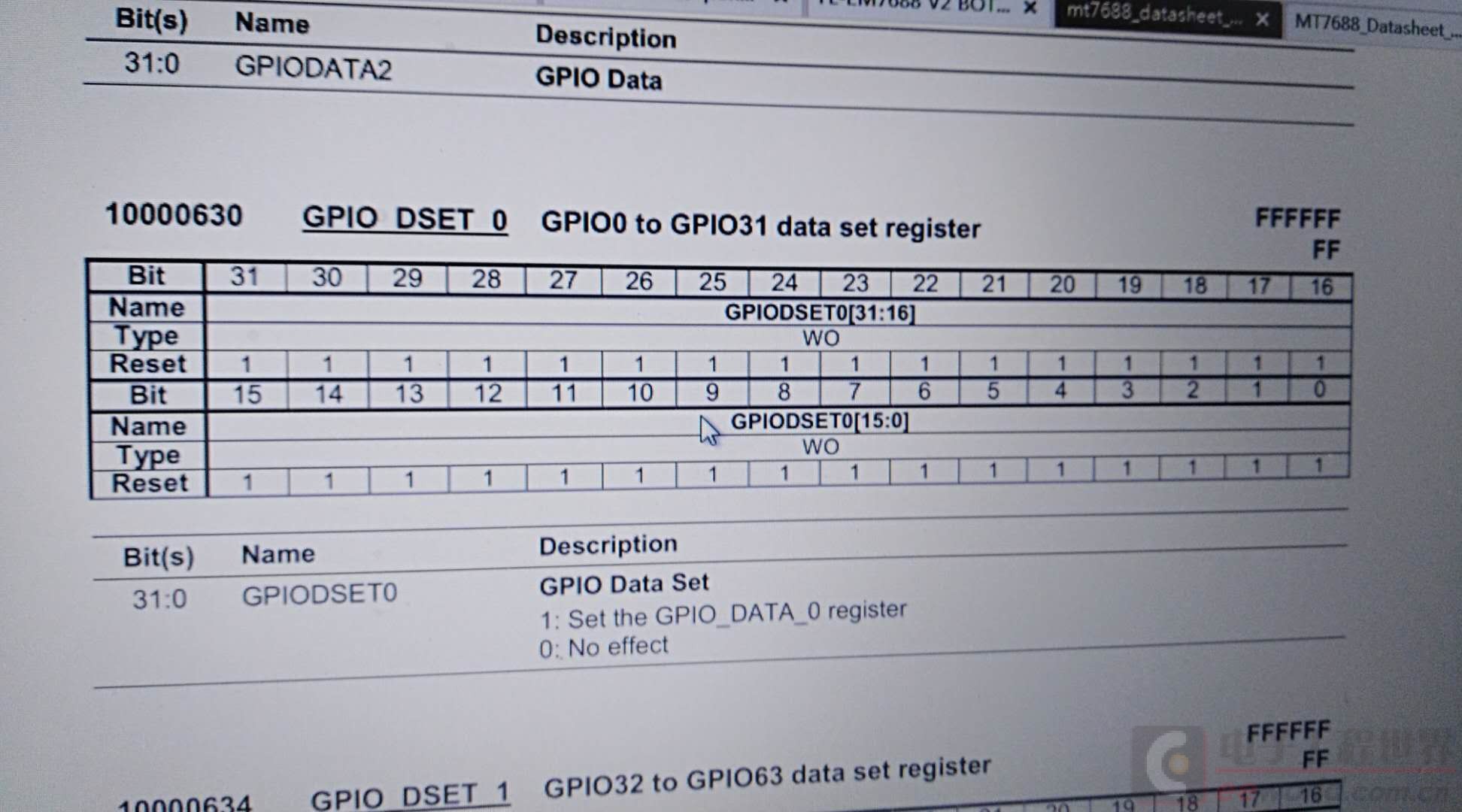

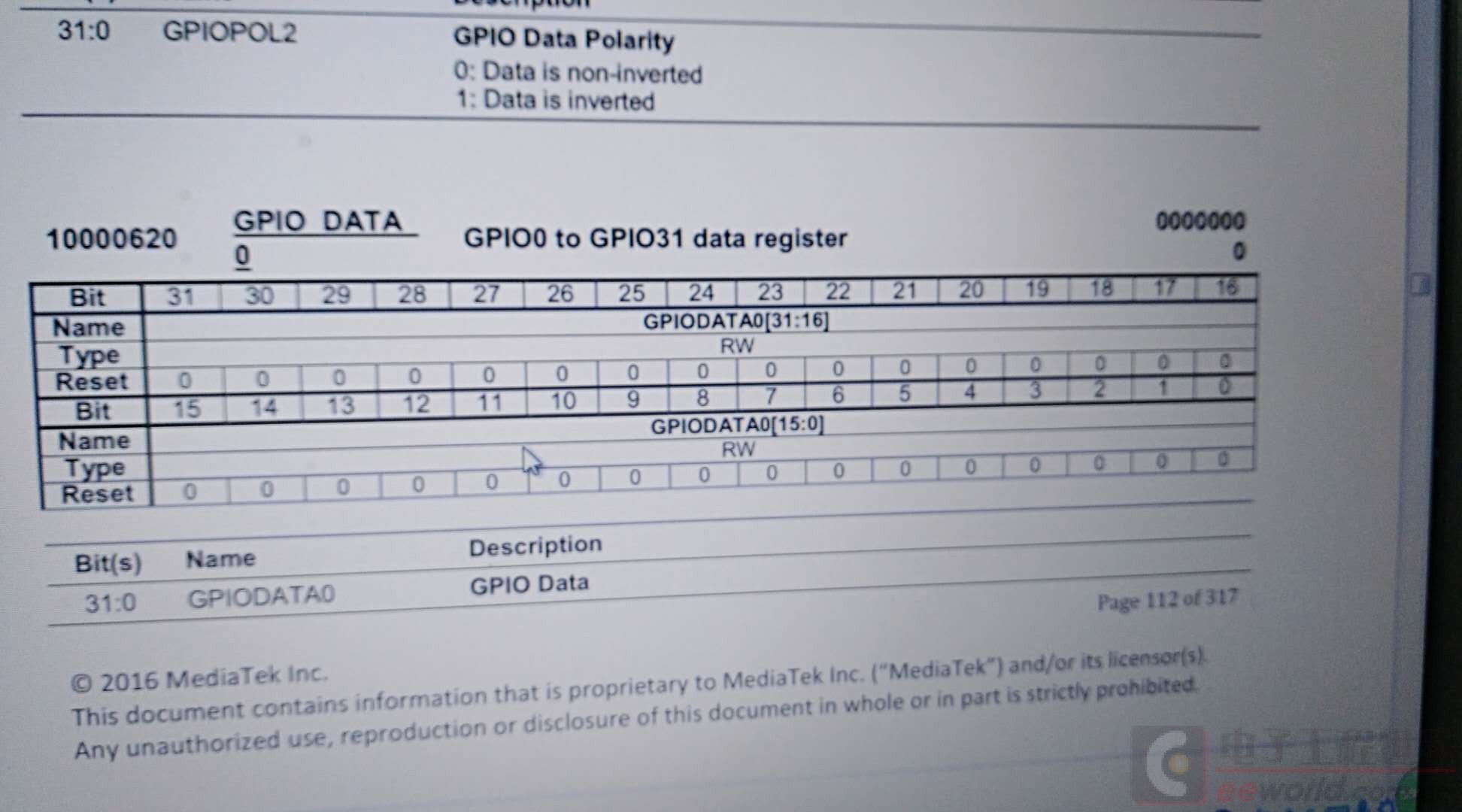

接下来我们就可以直接配置读写寄存器了,可以配置GPIO_DATA_0寄存器或者修改GPIO_DSET_0/GPIO_DCLR_0寄存器
root@Widora:/# reg w 0x10000620  0x00  (点亮,不考虑对其他引脚影响)
root@Widora:/# reg w 0x10000620  0x800  (熄灭,不考虑对其他引脚影响)
root@Widora:/# reg w 0x10000640  0x800  (点亮,不考虑对其他引脚影响)
root@Widora:/# reg w 0x10000630  0x800  (熄灭,不考虑对其他引脚影响)

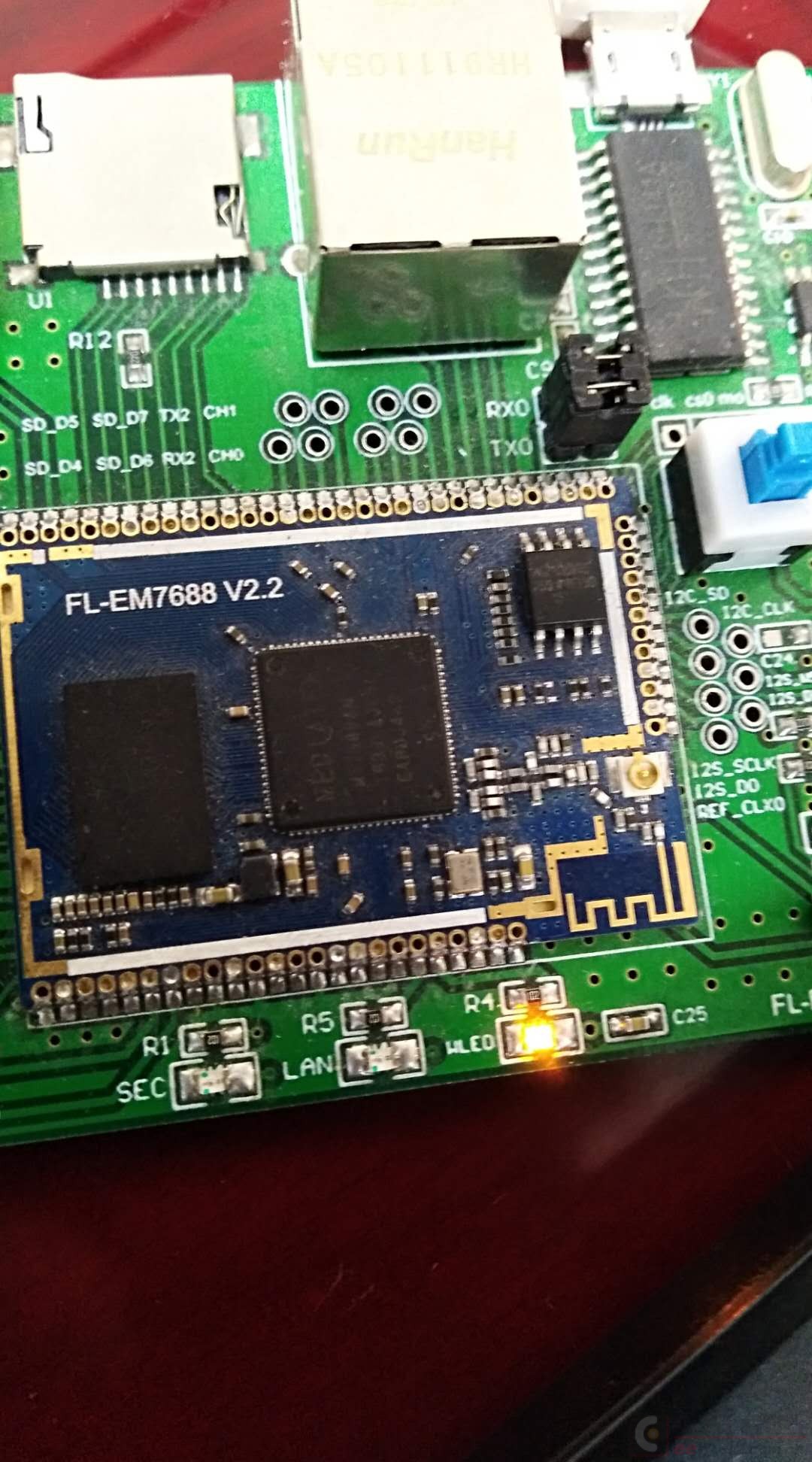

运行结果如图:
SEC图标就是我们的GPIO11控制的灯,主要是说了如何运用REG工具来配置GPIO,更复杂的应用还得自己多花时间研究。
