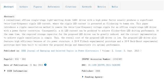

另外IEEE相关学术报道也是见诸报端:
本文介绍了LED照明的功率电子设计师针对与闪烁相关的健康问题,展示了现有的LED照明技术有时会在可能引起人类生物响应的频率上提供闪烁,并讨论了在尝试减轻无意识生物效应LED照明。该论文代表了正在进行的IEEE PAR1789工作,这对设计安全的LED灯驱动器至关重要。

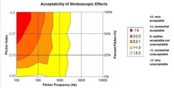

此外,美国LRC已发布了三项关于频闪的半导体照明系统和技术联盟(ASSIST)推荐方法, 其中一项关于可见频闪,两项关于频闪效应。
对于可见频闪,LRC定义了自己的频闪感知调制值Mp,它和IEC 的方法有类同之处。而对于频闪效应,LRC也类似于IEEE,按照风险等级给出了下图的指导。
♦ ASSIST给出的频闪效应可接受范围图
上述各个标准的关注重点不同,计算方法也往往大相径庭。目前行业尚无对此的严格规范。

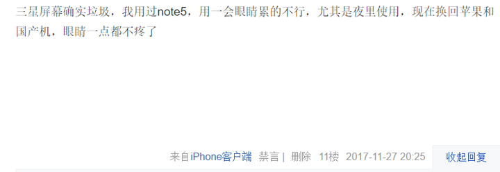

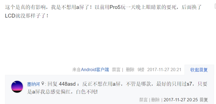

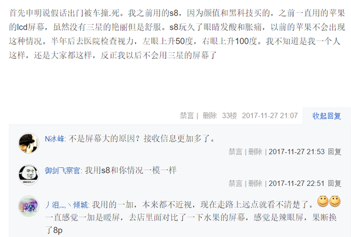

XDA论坛上,许多人抱怨PWM调光给他们带来的问题:
