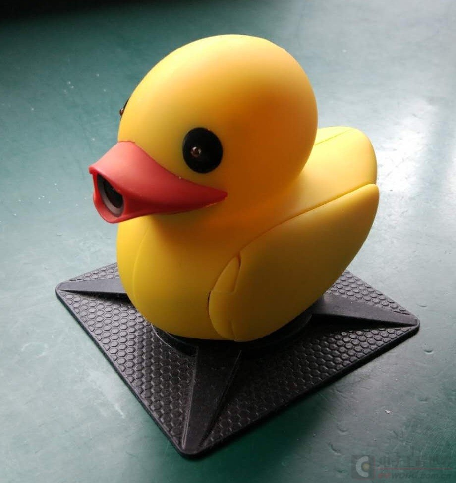

首先是产品外观图,很可爱,鸭子的嘴巴就是镜头。
发现主机连接过来的只有2根电源线,就先不拆解主要系统了。
