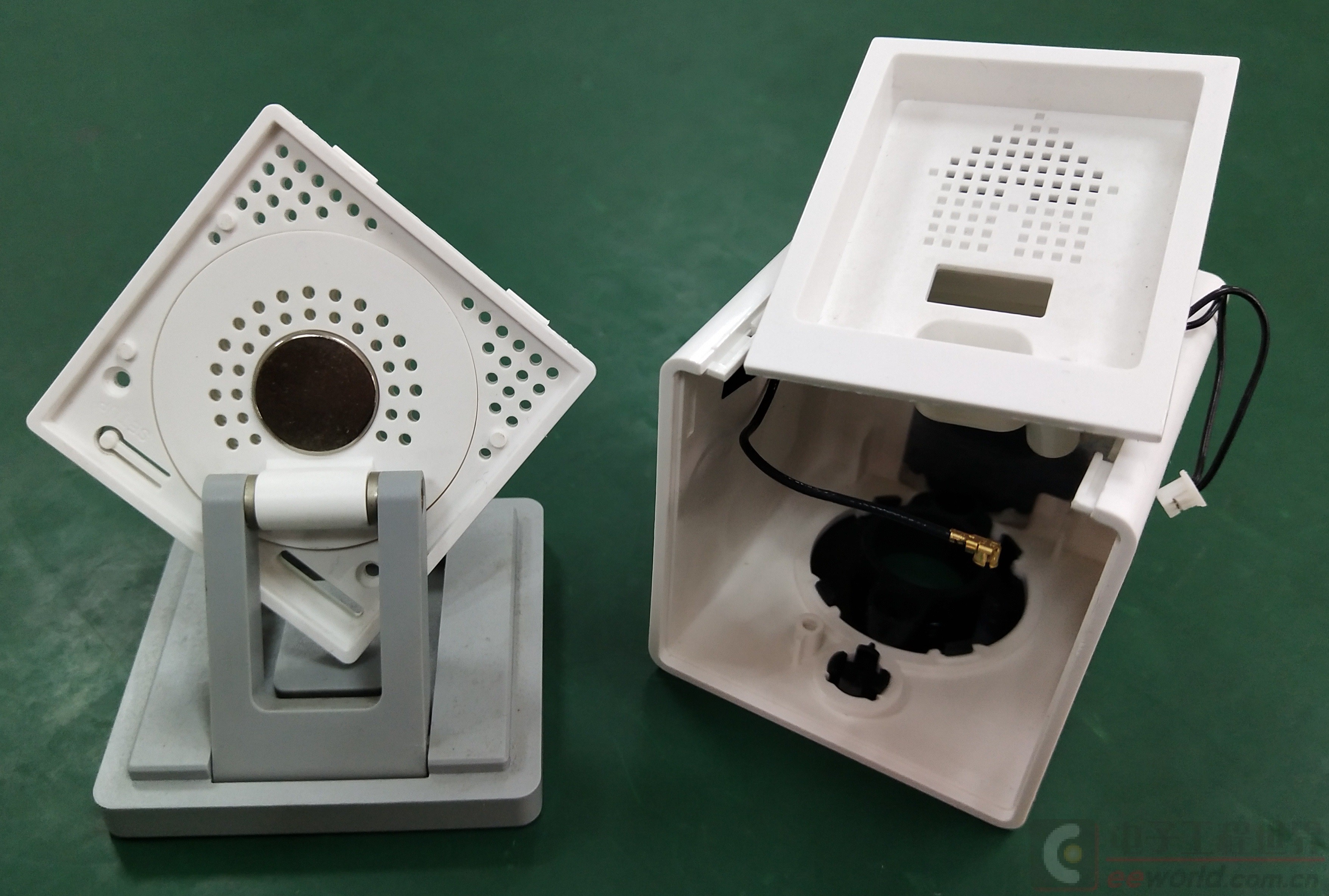

首先拆底座的2个螺丝。
然后就能看到内部支架撑着3块电路板,侧面贴了黑色的WiFi天线。

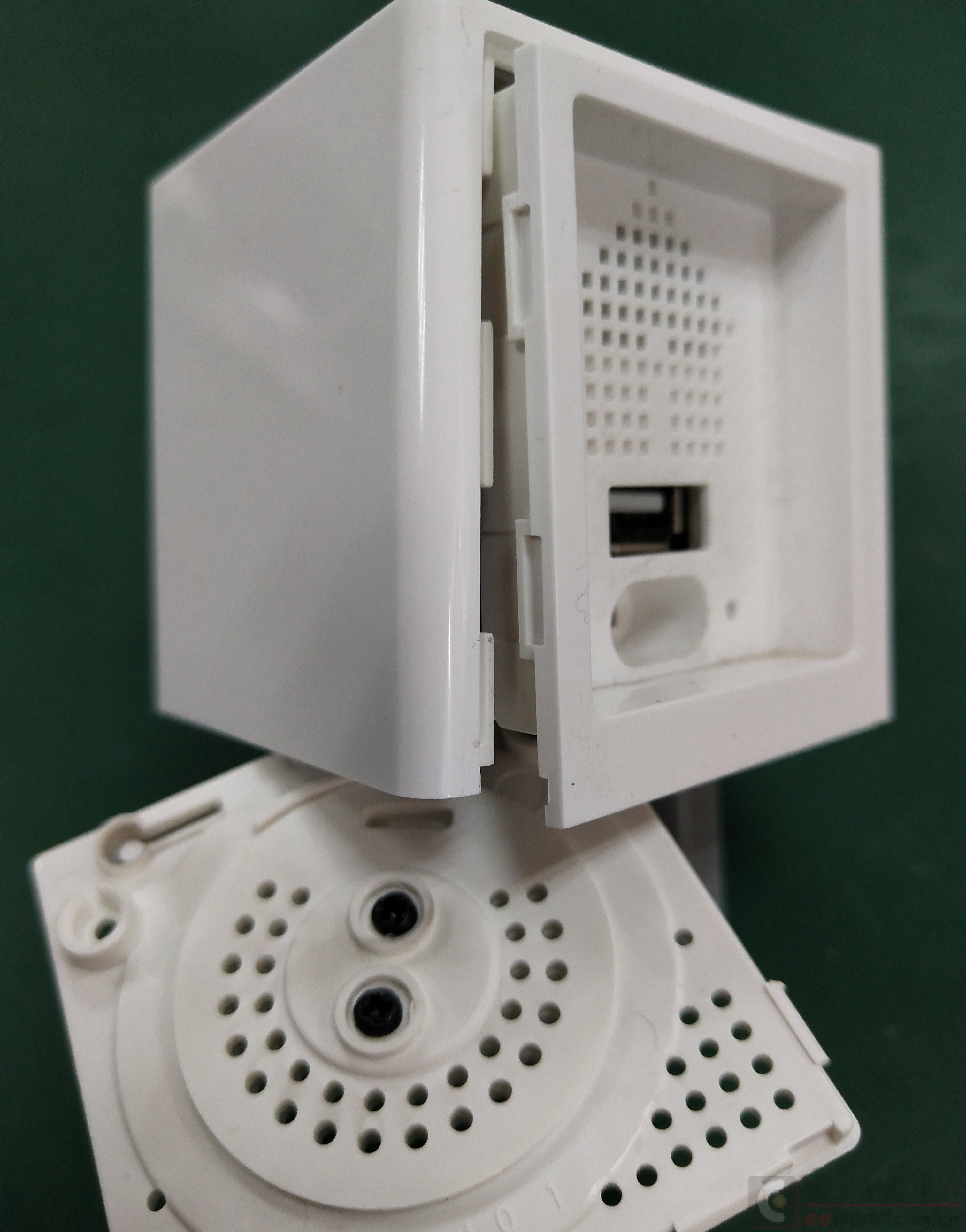

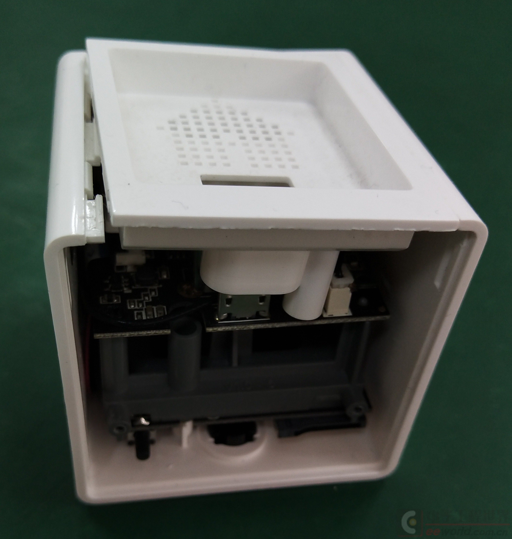

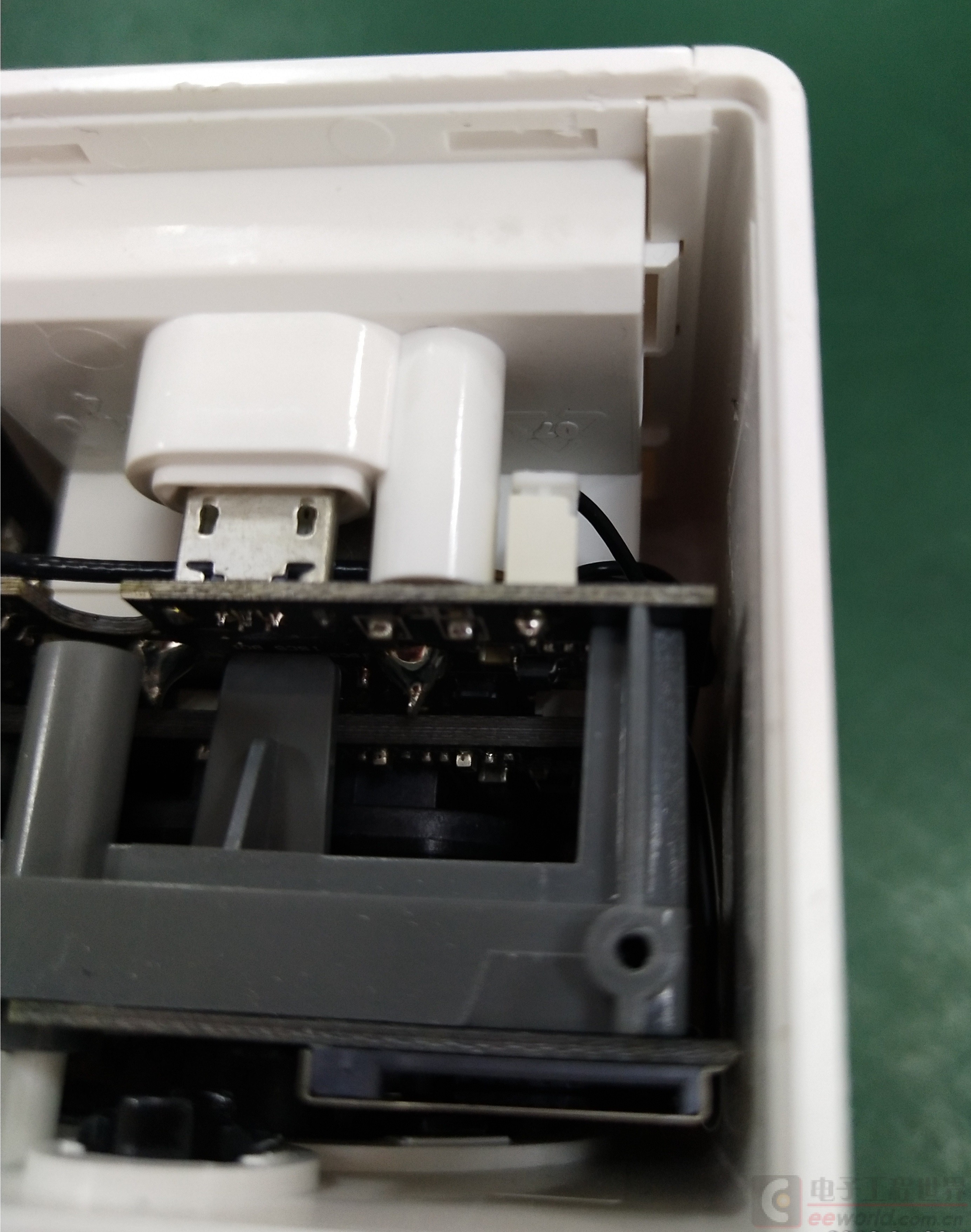

再继续拆稍微有点难,双向反扣:
费了好大劲,掰开了一侧的卡扣:

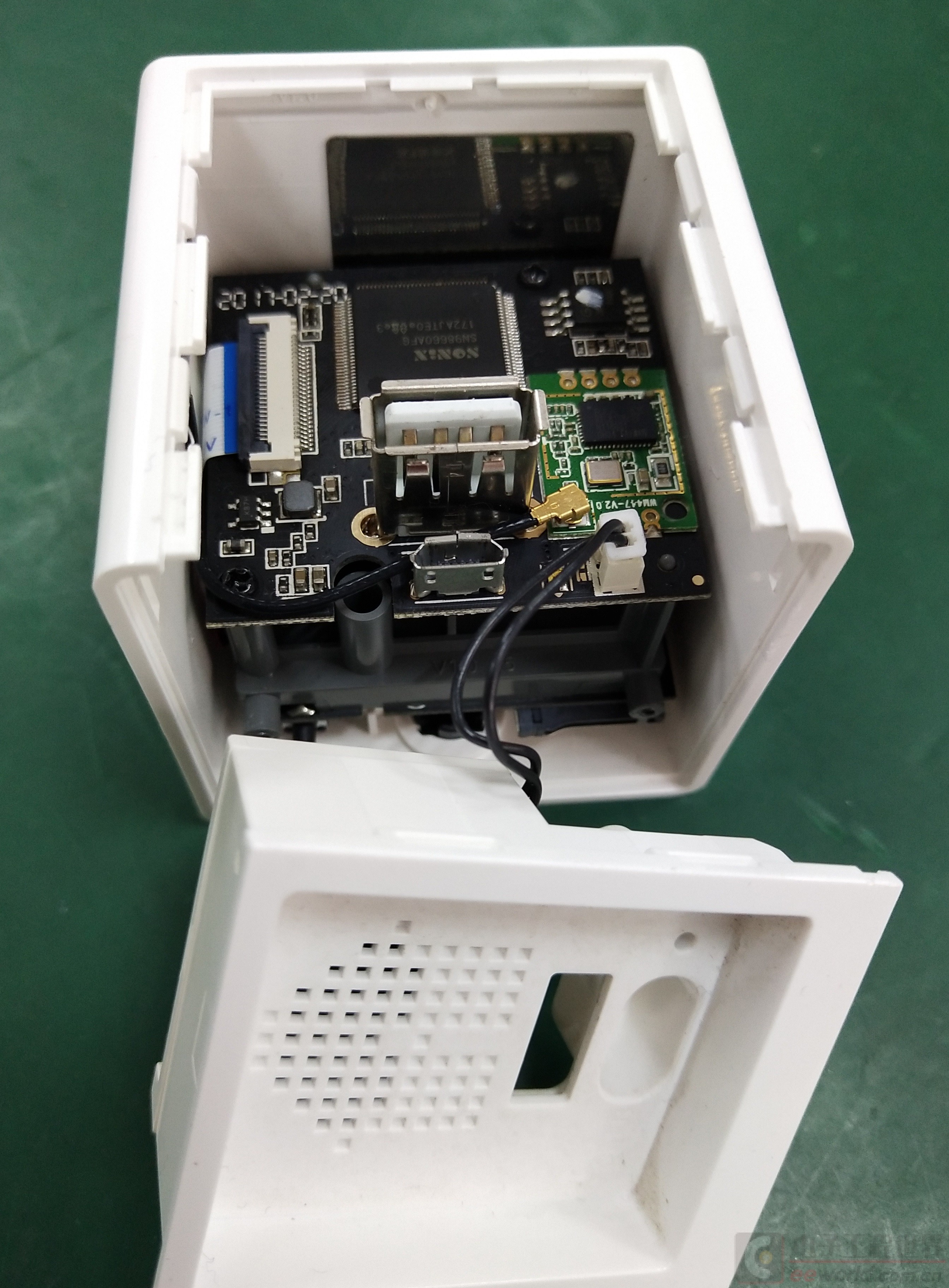

然后非常费力向两边掰,才能将外壳背板拆下来。
之后就可以到内部主板了。主板上有连接线到外壳背板上的喇叭(支持播放远端传来的声音,注意喇叭方向是向后的)。
俯视图:
单击图片应该可以看见清晰大图的:

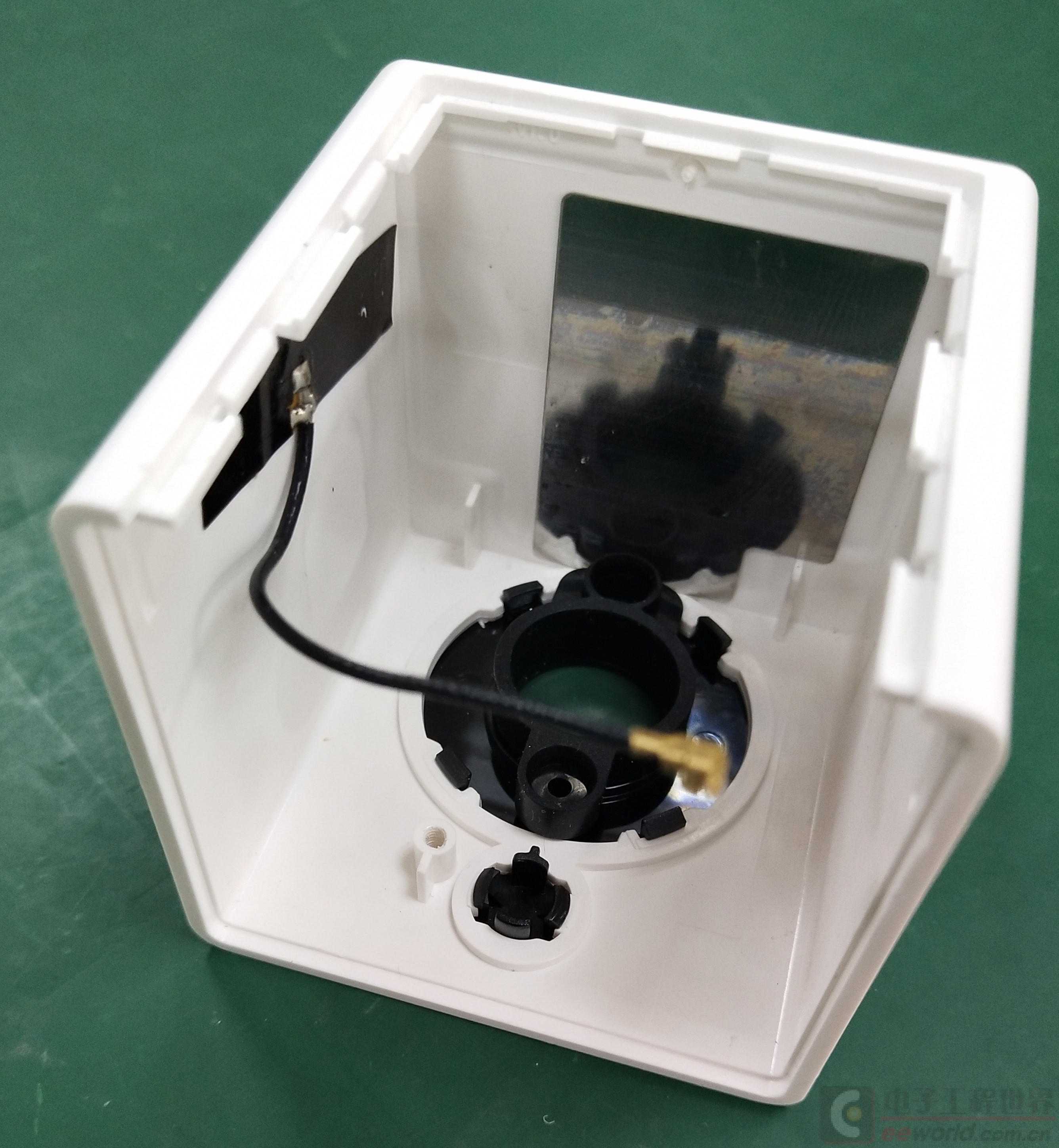

再取下一颗固定螺丝,可以将整个支架取下。剩下的外壳如下图:
侧面贴着WiFi天线,顶部粘了一块铁皮(底部有强力磁铁,以此可以竖着级联)
注意摄像头下方这个黑色的结构件,居然是个塑料片,估计是为其他型号预留配件,红外线光源?或者是,做错了?
所有外壳总览:

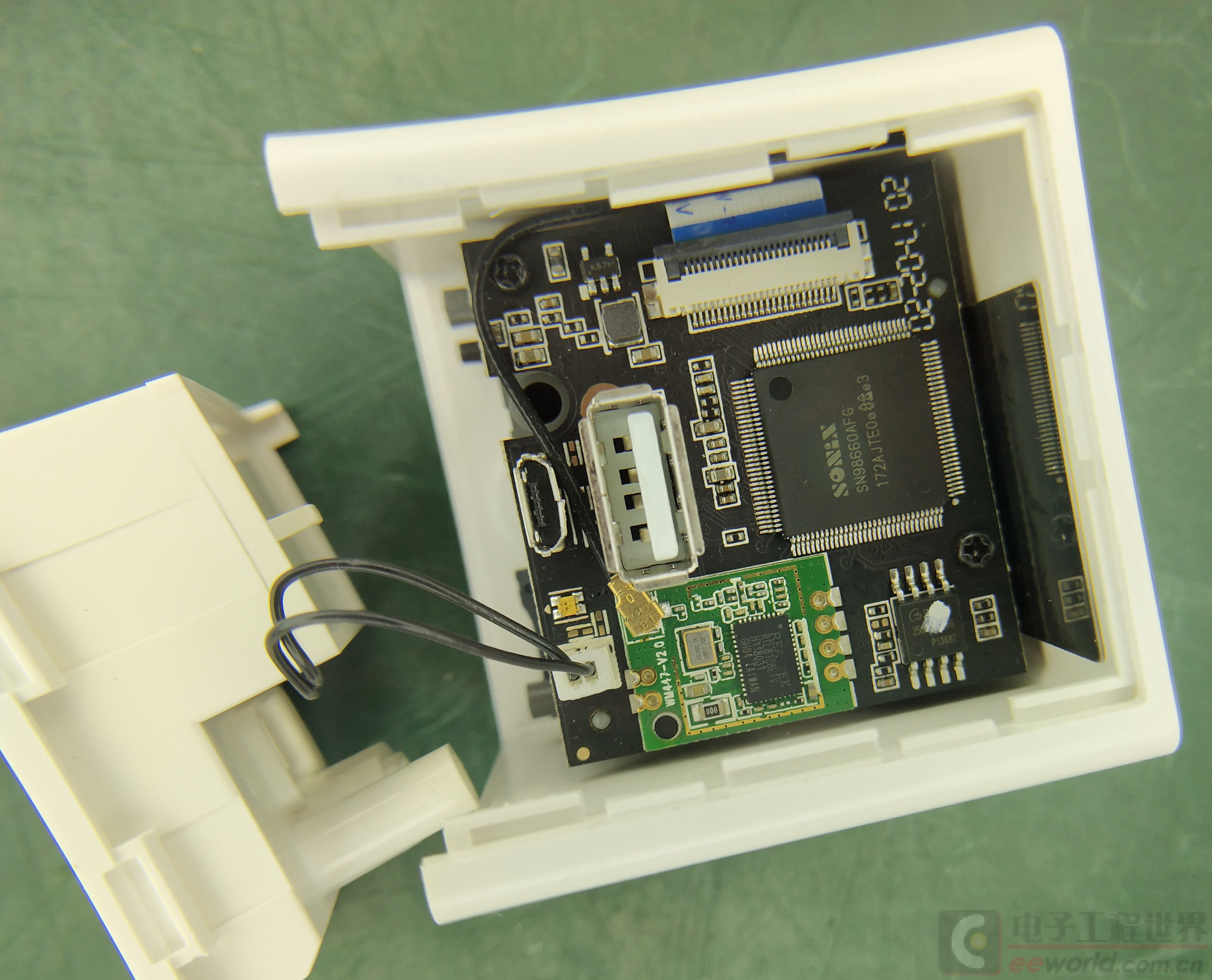

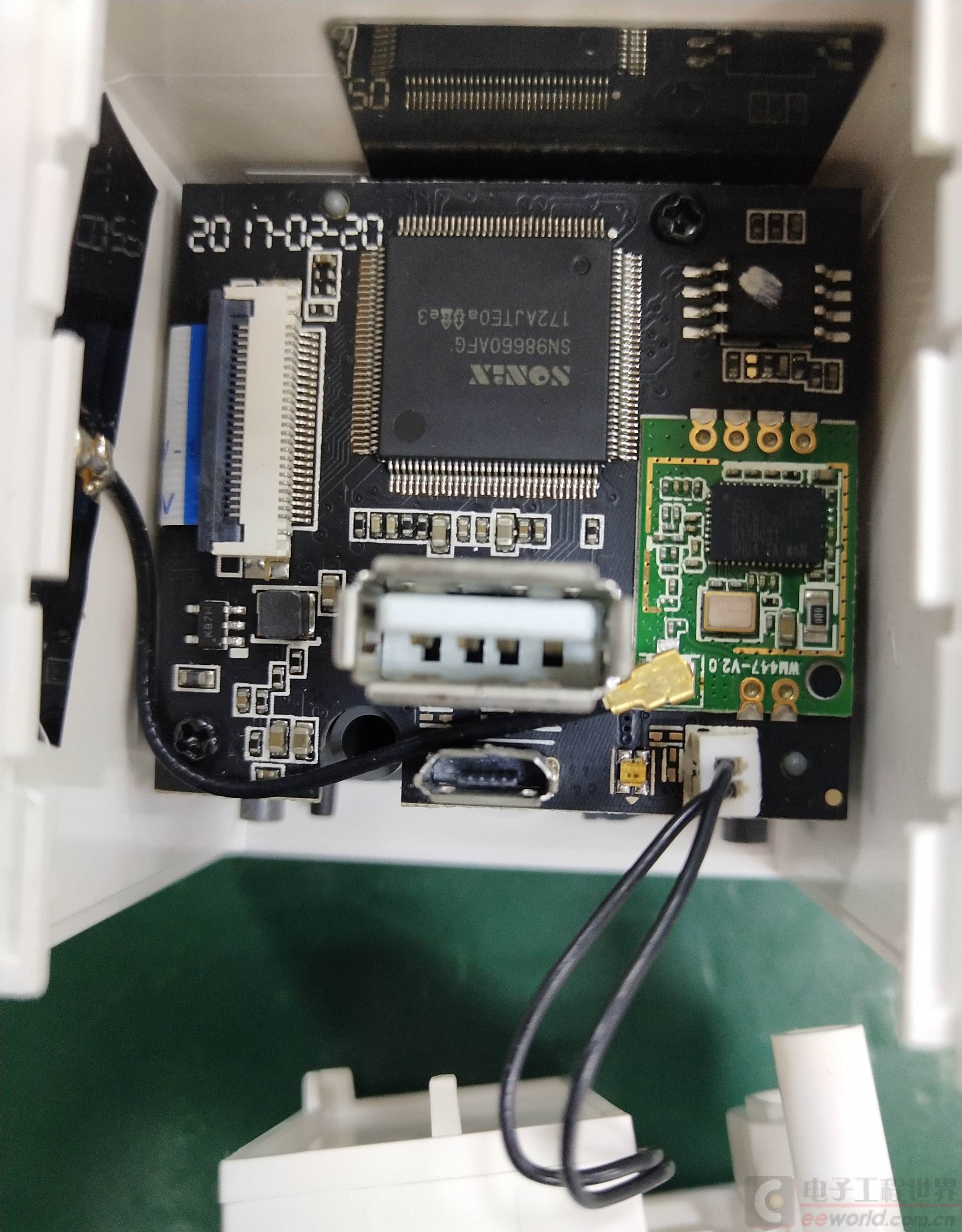

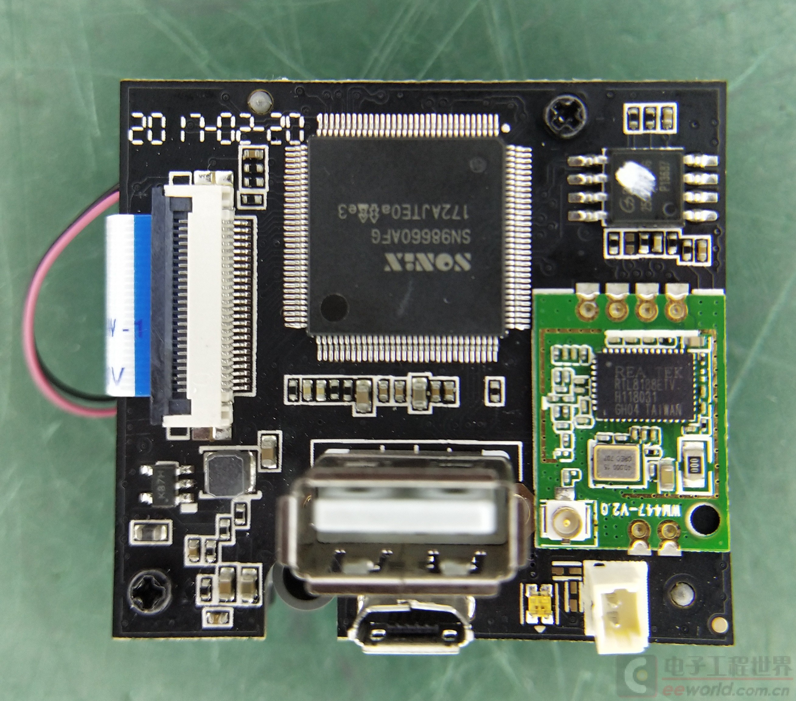

重点来了:
|SONiX
|SN98660AFG
|172AJTE0a
|REALTEK
|RTL8188ETV
|H118031
|GH04 TAIWAN
台湾松翰科技主芯片,加台湾瑞昱的WiFi模组
前者应用于多款行车记录仪。

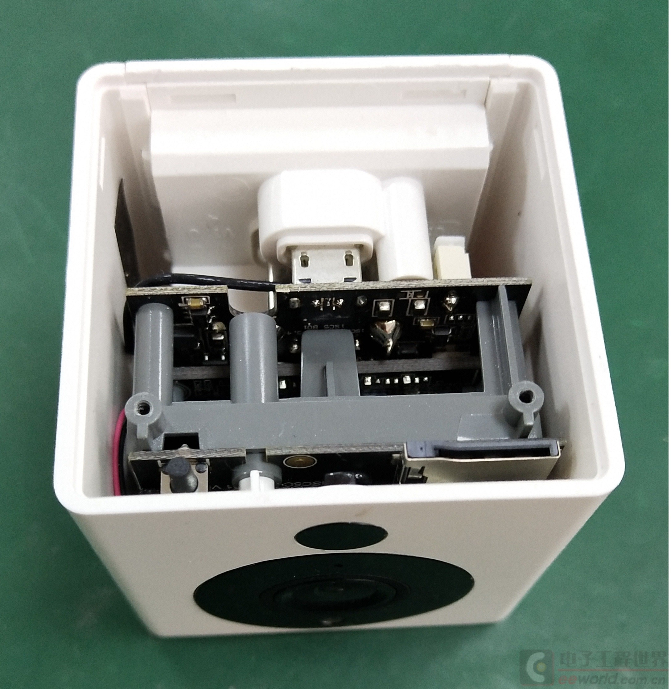

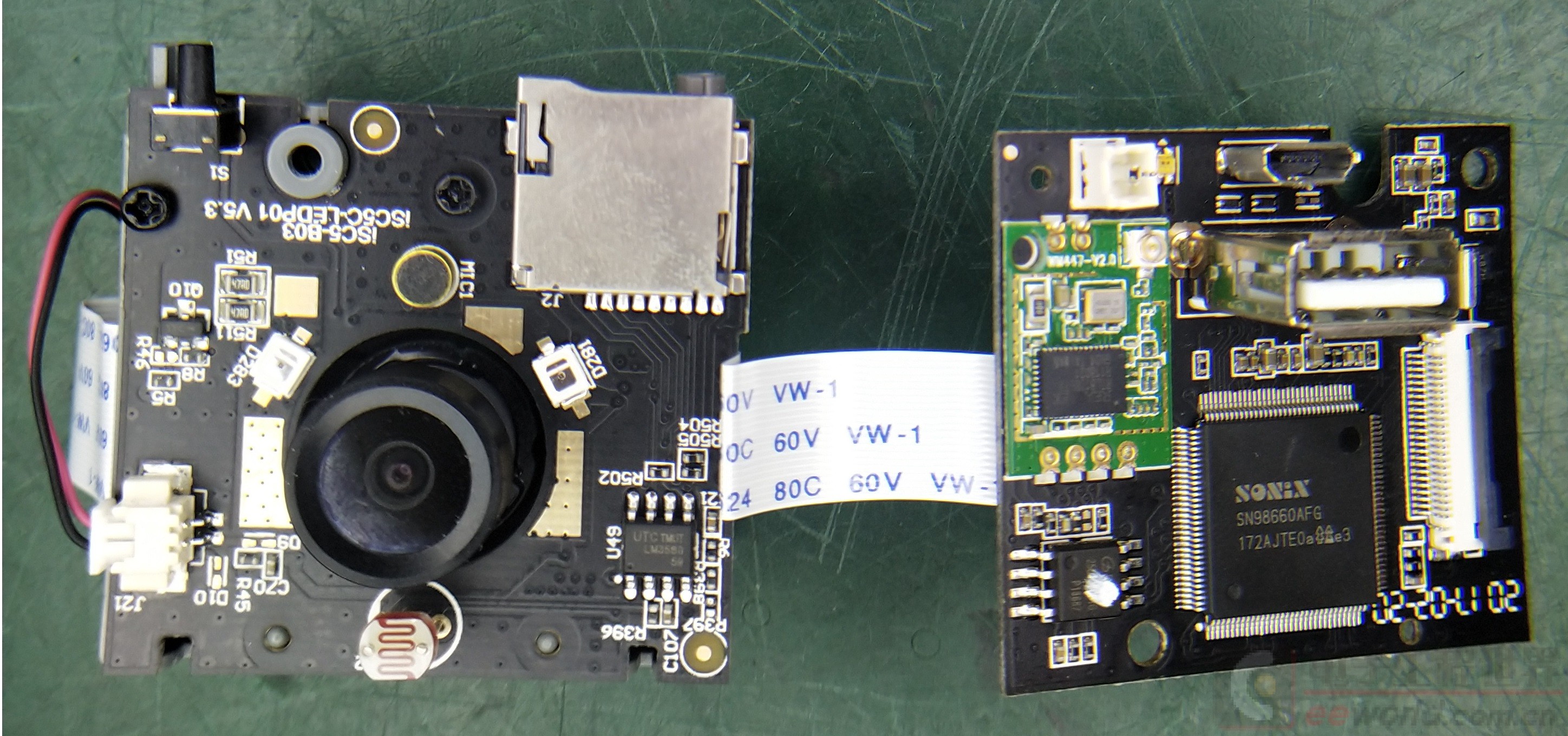

再来看下三块板子的正面:
有光敏,镜头,mic, TF卡槽
所以,
主板通过FPC连接到副板1上的光敏,mic, TF卡槽

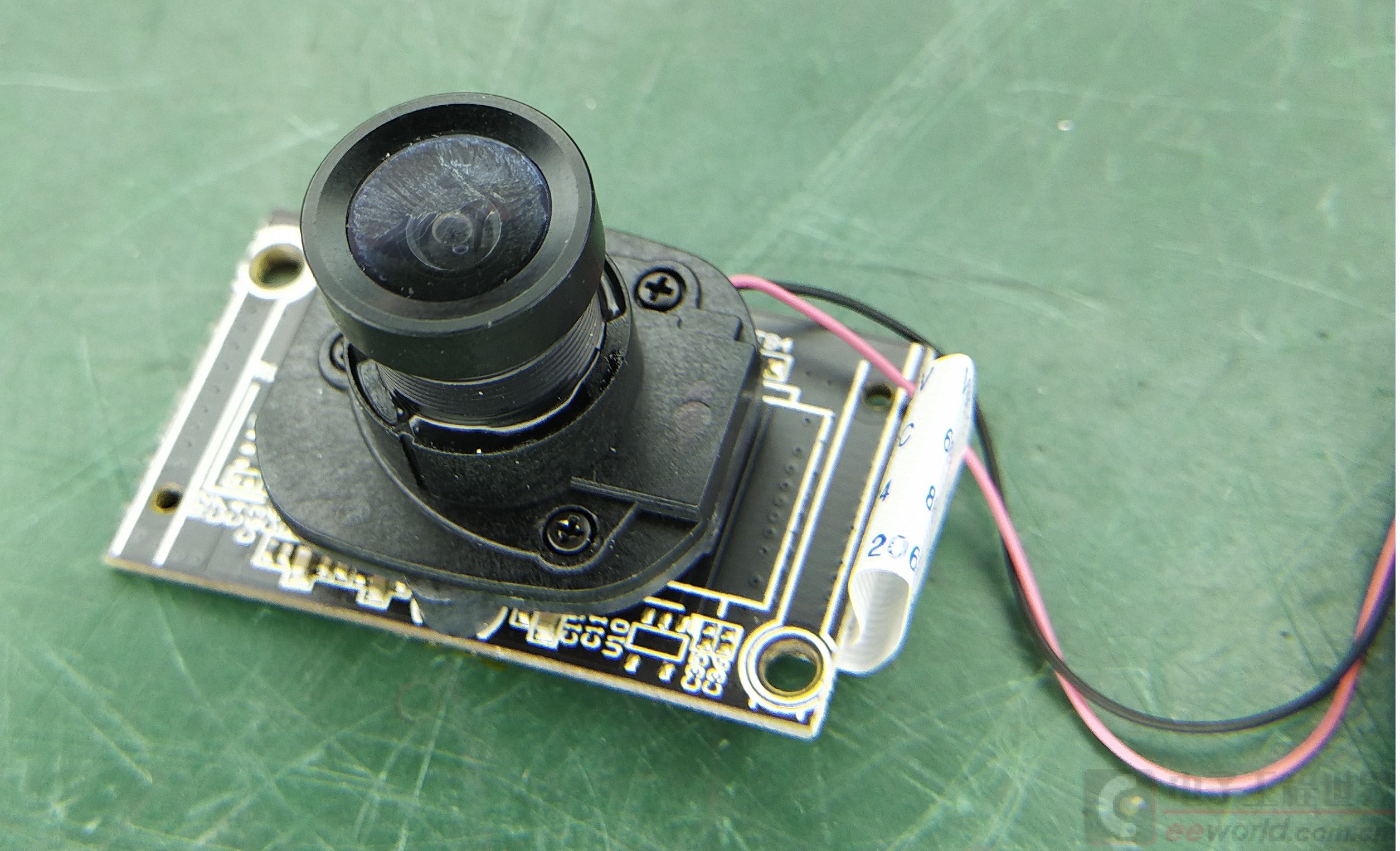

主板通过FPC连接到副板2上的cmos镜头
注意主板到镜头板之间还有一根电源线:
拆开镜头才发现,这两根线控制了一个线圈,线圈可以推动一块玻璃镜片。
这块玻璃镜面应该就是对应正常和夜视两种亮度的切换。
