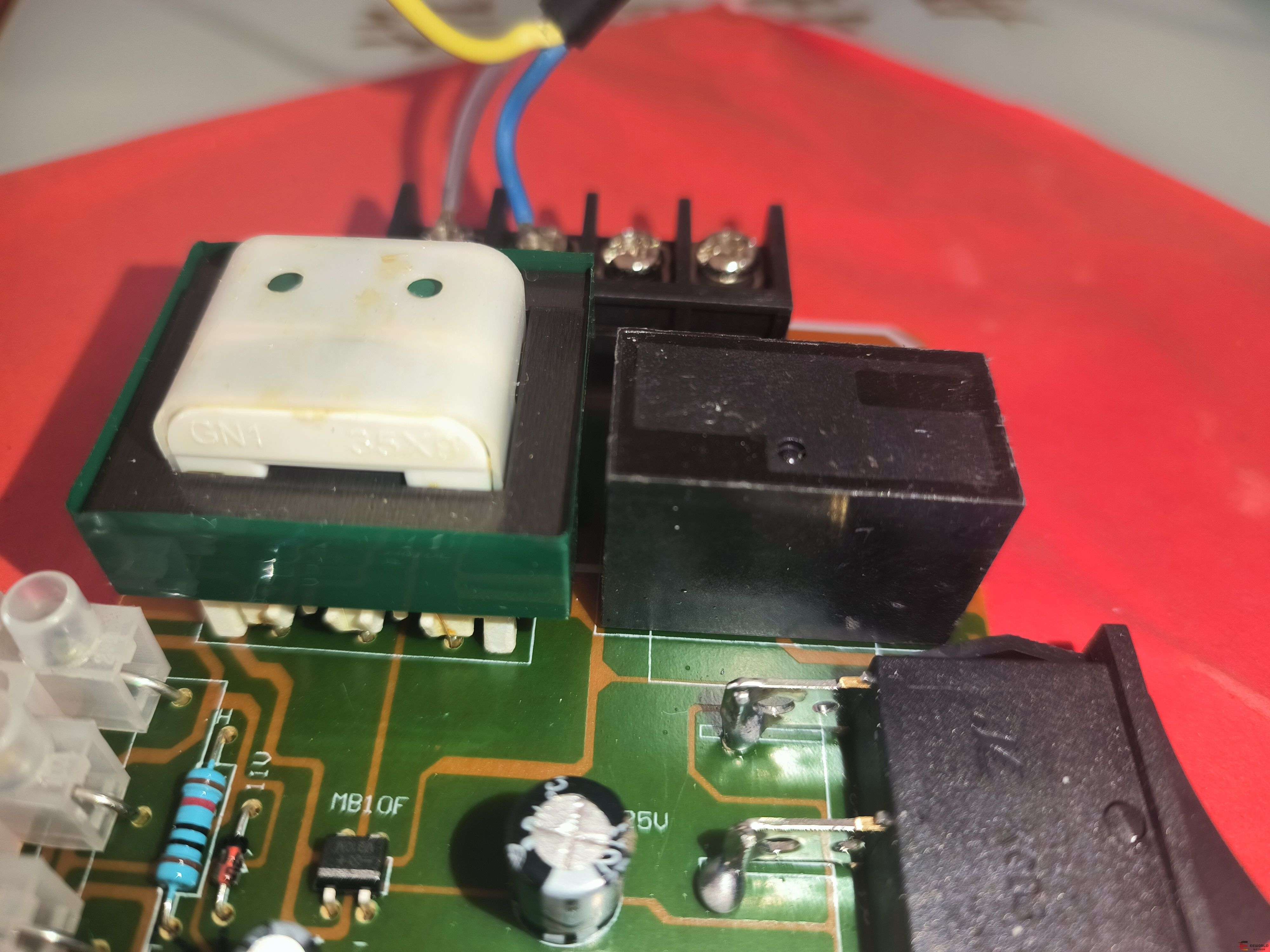

  6. 变压器和继电器特写:
  7. 继电器型号:CHEN-S-112DA2,线圈电压12V,触点25A/277V~
