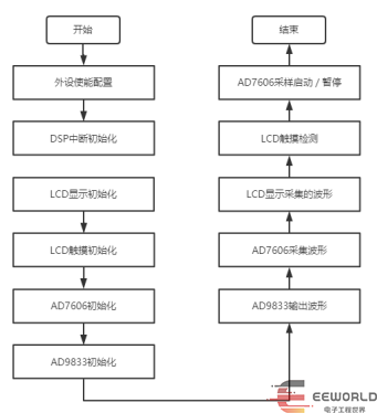

程序流程设计
程序流程设计中首先要进行外设使能配置和DSP中断初始化,接着初始化LCD的显示与触摸,然后初始化AD7606,接着初始化AD9833并输出波形,启动AD7606采集并将采集的波形显示到LCD上。最后进行触摸检测,控制AD7606启动和暂停。
