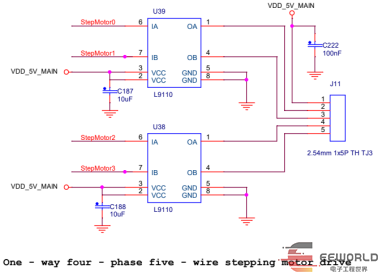

本节视频的目的是掌握GPIO模拟输出PWM的方法,学习步进电机的控制原理,并实现步进电机的控制。
实验原理
先来看一下硬件原理图,可看到控制步进电机的管脚分别为:GPIO6[2]、GPIO6[3]、GPIO6[4]和GPIO1[15]。使用的是一路四相五线步进电机,使用的电机驱动芯片是L9110。
四相五线步进电机的控制方法有两种,四相四拍和四相八拍。本实验中使用的是四相四拍,称为全步控制。
四相:步进电机中有四组线圈。
四拍:步进电机A,B,C,D四组线圈的通电时序,四拍的驱动正转通电顺序为A-B-C-D-A-B-C-D-……循环往复,-A-B-C-D-四拍为一个循环周期。
五线:步进电机引出的接线数量为五根。
