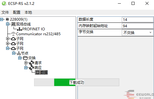

9、打开RS232转Profinet网关配置软件;
10、RS232转Profinet网关配置软件中,要设置设备名和IP地址并且与博图的RS232转Profinet网关组态要完全一致;
11、RS232转Profinet网关配置软件中,需要设置工作模式。模式分为两种:一种是主从模式,另外一种是消费者和生产者模式,本案例用主从模式进行配置;
12、RS232转Profinet网关配置软件中,右键子网添加节点,根据天平手册设置波特率等其他相关参数;
13、RS232转Profinet网关配置软件中,右键节点添加交换;
14、RS232转Profinet网关配置软件中,在添加完请求和相应参数后对数据长度做需求更改,包括内存映射地址。(内存映射地址初始为0,对应博图组态中RS232转Profinet网关监控表里 I 地址的第一位监控值;
15、RS232转PROFINET网关配置软件中设置好所有参数后,进行配置下载,下载步骤如下:
16、通过博图监控表可见ID66的监控值为23;ID170的监控值为4g,天平表显为23.4g。
