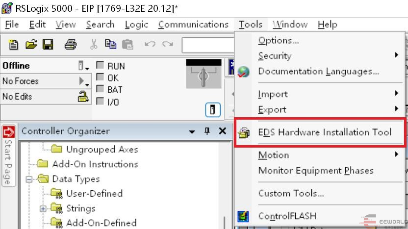

1、打开RSLogix5000,进行硬件组态,首先添加EthernetIP转ModbusTCP网关的 EDS 文件;
2、安装完成后添加模块,选择 New Module;

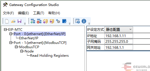

9、由以上案例可见,从站功地址为 1,能码为 03,读取的寄存器数量为 1 个, 而后即可开始EthernetIP转ModbusTCP网关的配置,首先打开软件新建项目选择如图所示;
10、配置EthernetIP转ModbusTCP网关的ethernet IP 地址,设置PLC>EIP,EIP>PLC交互的数据字节;
11、设置ModbusTCPip地址,IP地址是EthernetIP转ModbusTCP网关网口地址,网关地址为过滤交换机地址需设置为不冲突地址即可;
12、设置 参数要和从站一致,本例为波特率 9600,8 个数据位, 1 个停止位无校验 (注意: 如果校验位不是无校验那么数据位请选择 9,输出命令轮询模式可根据需要选择单次发送,连续发送,脉冲发送等) ;
13、在 ModbusTCP 出选择插入节点;
14、在Node 处插入功能码;
15、根据手册地址所示,0500H换算成十进制为80,那么从站起始地址为80。可在右边功能码处确定选择是否正确;
16、内存映射起始地址与博图中的 kj:I  Data [0]地址相对应,本例中 I 地址为 0-7,若地址为 0 寄存器地址 256 号的数据 就会映射到 I.Data 0 后面数据依此往后按顺序排列;
