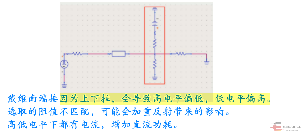

怎么理解戴维南端接对信号的影响?
已有 1642 次阅读2023-1-26 15:04 |个人分类:电路分析
 如图,在信号末端进行上下拉,进行阻抗匹配减小反射。
如果只是单纯的并联一个上拉电阻进行端接,上拉到高电平,
那么会导致信号高电平升高(相当于高电平输出电阻减小了)。
如果只是单纯的并联一个下拉电阻进行端接,下拉到地,
那么会导致信号低电平降低(相当于低电平输出电阻减小了)。
可是这里黄色的部分说上下拉导致高电平偏低,低电平偏高,
和我的理解好像有点相反,这个应该怎么理解呢?
还是说这里黄色部分本来就是错误的结论?
