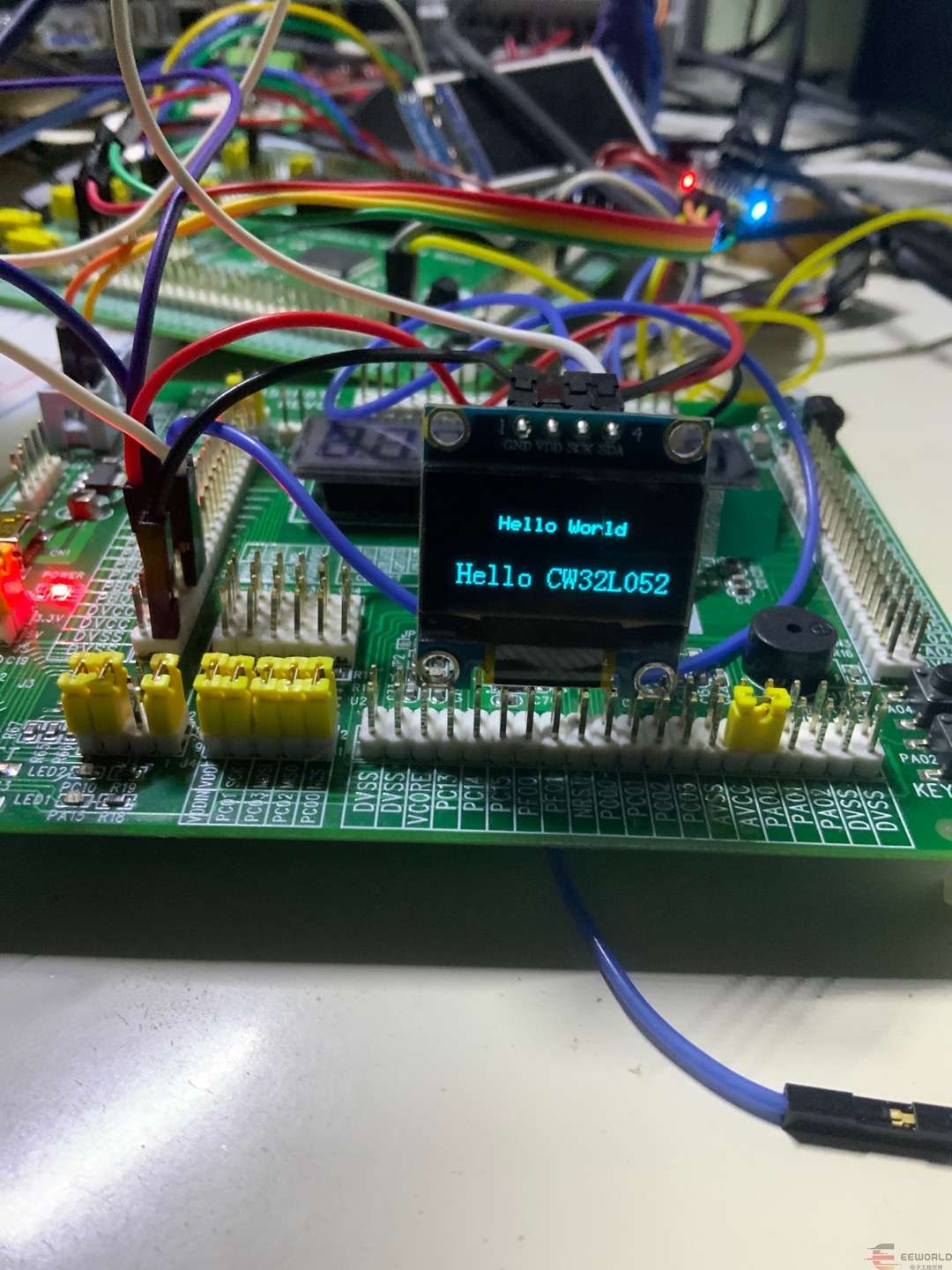

实现好这个函数后,我们使用以住的驱动库,就可以顺利的点亮OLED屏了,在主函数中我们写入测试函数:
	OLED_Init();
	SysTickDelay(500);
	OLED_Fill(0xff);
	SysTickDelay(500);
	OLED_Fill(0x00);
	SysTickDelay(500);
	OLED_ShowStr(31,2,"Hello World",1);
	OLED_ShowStr(10,5,"Hello CW32L052",2);
顺利的点亮OLED屏,效果如下:
 其余的代码我附上工程源码,有不足之处,请大家多多指教:
