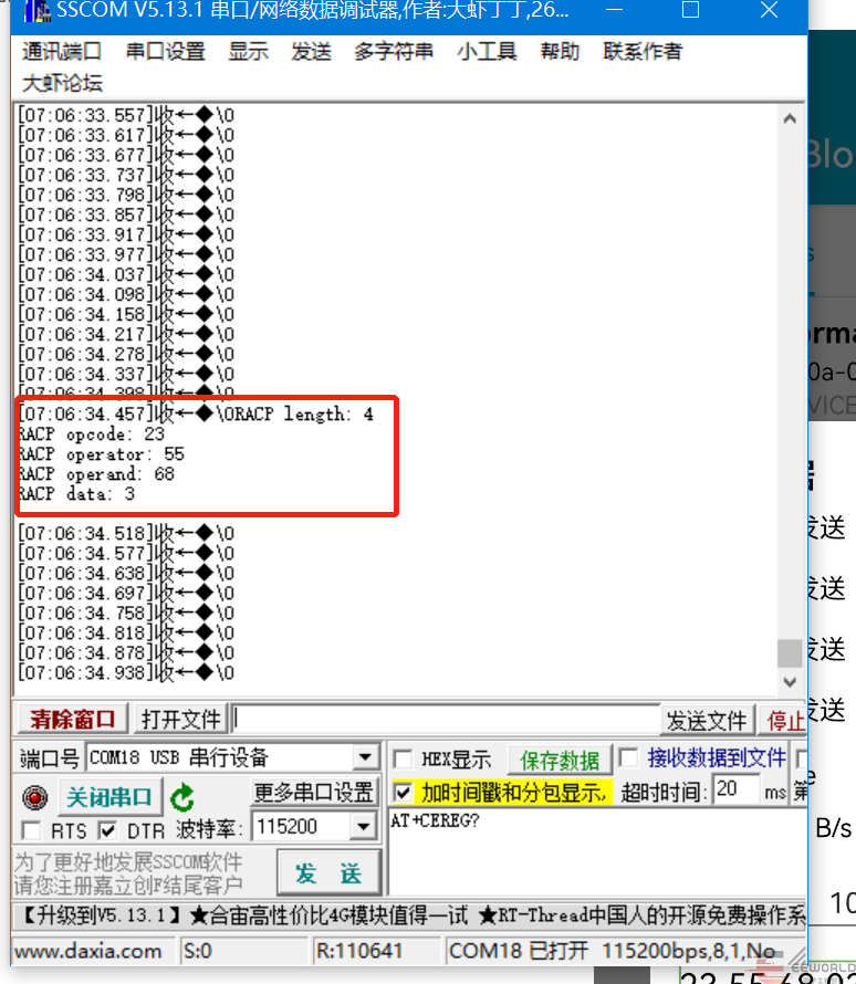

  7. 在数据发送区中HEX发送23556803,其中最后一位为我们需要发送对LED的控制。我们点击定时发送
 在我们的串口助手上就可以看到接收到的数据:
同时我们的开发板也可以看LED1在以1秒钟在闪烁。
