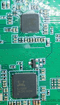

【产品实体图】-会议音频终端
会议音频终端外观 会议音频终端电路板
