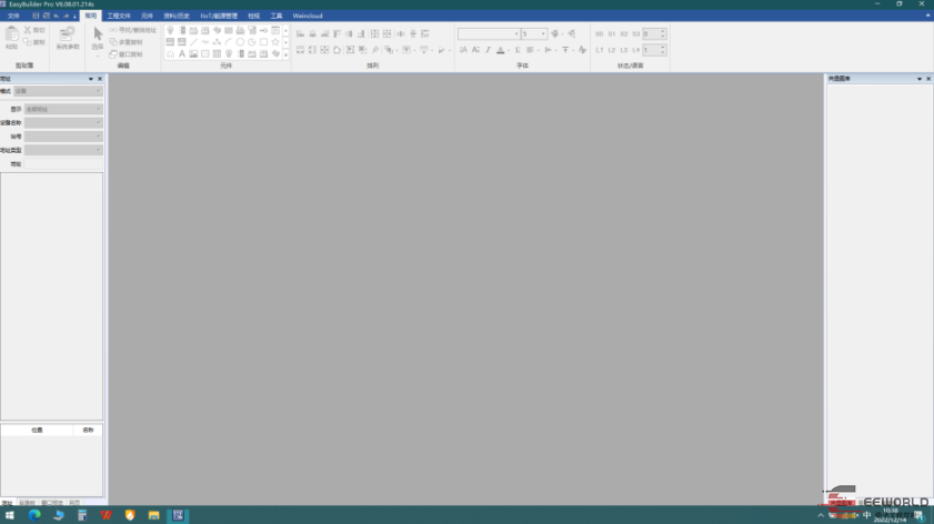

PLC触摸屏部分:
1.双击打开EBPRO触摸屏软件;
2.先点击左侧“设计”一栏再点击EasyBuilder pro触摸屏画面编辑软件;
打开完成后会进入以下界面:
3.点击左上角的文件选择新建;
选择IP系列第二栏含有MT8071IP,然后确定。
4.点击新增设备/服务器,在弹出的窗口中先选择品牌Mitsubishi再选择FX3U/FX3G/FX3GA;
注意:因为接线参照的是COM2,所以COM接口得选择COM2不然会通讯不上。COM2波特率得与三菱FX3U设置一致,FX3U的编程口默认是9600波特率。
5.点击左侧目录树里10号开机启动画面:
在画面里添加一个按钮用于测试是否通讯上。点击切换开关,将元件放到自己觉得合适的位置。
设置元件的一般属性:
读取/写入地址:填写对应PLC的软元件;
操作模式:选择切换开关。
标签参数:
勾选使用文字标签;
点击状态0,内容:自己想填啥填啥,不填也行(这里是状态为0时显示的内容);
点击状态1,内容:自己想填啥填啥,不填也行(这里是状态为1时显示的内容);
点击确定。
6.完成后点击标题栏:工程文件-编译。
7.给触摸屏通上电,用通讯线将电脑与触摸屏连接上,按下F7此时会弹出下载界面。
选择USB下载线后点击下载,到此触摸屏这部分完成。
