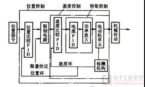

工业机器人电动机驱动原理如图所示:
工业机器人电动伺服系统的一般结构为三个闭环控制,即电流环、速度环和位置环。
目前国外许多电动机生产厂家均开发出与交流伺服电动机相适配的驱动产品,用户根据自己所需功能侧重不同而选择不同的伺服控制方式,一般情况下,交流伺服驱动器,可通过对其内部功能参数进行人工设定而实现以下功能:
1、位置控制方式;
2、速度控制方式;
3、转矩控制方式;
4、位置、速度混合方式;
5、位置、转矩混合方式;
6、速度、转矩混合方式;
7、转矩限制;
8、位置偏差过大报警;
9、速度PID参数设置;
10、速度及加速度前馈参数设置;
11、零漂补偿参数设置;
12、加减速时间设置等。
