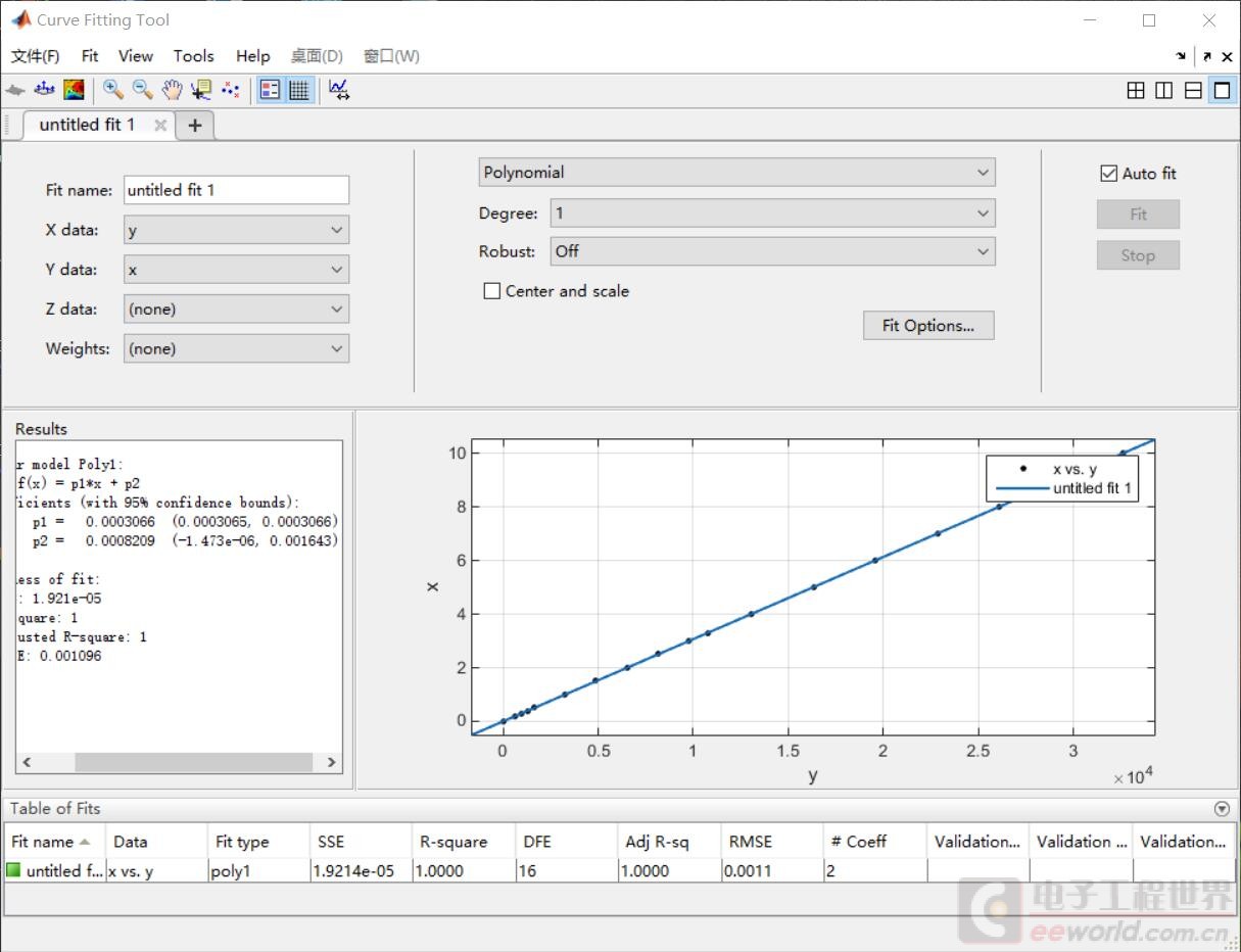

       上个帖子给大家分享了AD7606 ADCV2.0的硬件和功能,然后自己根据AD7606的技术文档做转接板调程序,从之前的采集不到数据到最后能够采到数据,这个探索过程真的不容易,采集导数据后我与官方卖家给的程序作了对比,发现我采集到的数据和他们用的公式计算出来的数据有一点点误差,意思是这样的,官方例程中计算电压的公式是用采集到的数据ADC_Value/32768*10,也就是说比如单片机采集到ADC_Value=16319,16319/32768*10=4.9801636,但是这个ADC_Value是我用直流电源输出5.004V时采集到的,所以误差|err|=5.004-4.9801636=0.0238364V,误差大概就是23.8364mV,自我感觉这个误差还是比较大的,于是我就用AD7606对电压做了多组数据采集,具体数据见下表:(使用直流电源供电)
电压(V) 0 0.2040.302 0.401 0.5 1.0
ADC_Value 10 660 981 1304 1625 3257
  电压(V) 1.51.999 2.501 3.001 3.303 4.003
ADC_Value 4888 6517 8154 9785 10773 13055
电压(V) 5.004 6.002 7.002 8.002 9.002 10.003
  ADC_Value 163191957522839 26089 29360 32626
通过表格我们无法直观的看出数据的变化规律,因此我借用MATLAB仿真软件将表格转换成图像,打开MATLAB软件,我用的是2014版的,然后再MATLAB命令行窗口写代码
  1. clear
  2. clc
  3. cftool
  4. syms x y
  5. y=[0,0.204,0.302,0.401,0.500,1,1.5,1.999,2.501,3.001,3.303,4.003,5.004,6.002,7.002,8.002,9.002,10.003]
  6. x=[10,660,981,1304,1625,3257,4888,6517,8154,9785,10773,13055,16319,19575,22839,26098,29360,32626]
复制代码
由上图可知电压与ADC_Value 呈现线性关系:Vol = 0.0003066*ADC_Value + 0.0008209.
曲线拟合好之后,我把他转化成C语言写进单片机,

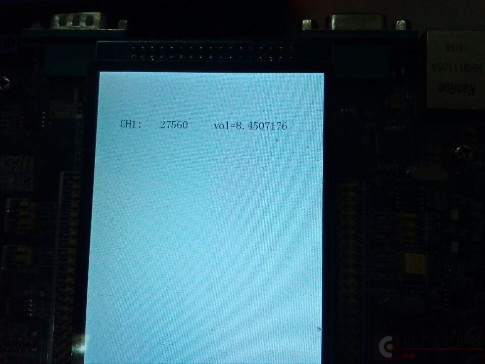

实验效果如图所示:
我输出电压设定为8.451,实际采集电压为8.4507176,误差|err|= 8.451-8.4507176=0.0002824v=0.2824mV,由此可见,精度提高了不少。
