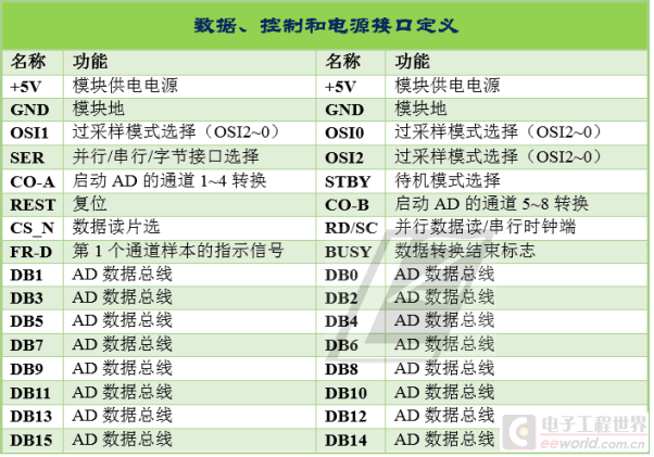

数据接口16位总线接口/8位总线接口/SPI串行接口,使用2.54间距的双排针接口;接口电平可以是5V或者3.3V,通过模块上的短路帽或者IO口编程控制。
模拟输入可以处理±10V±5V真双极性输入电压范围信号,使用5.08间距的接线端子接口,通过模块上的短路帽或者IO口编程控制;模拟输入阻抗均为1MΩ

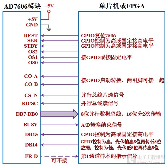

这种方式相比较于其他两种方式连线较少,其他连接方式我也分享一下,各位有感兴趣的回去可以尝试一下。

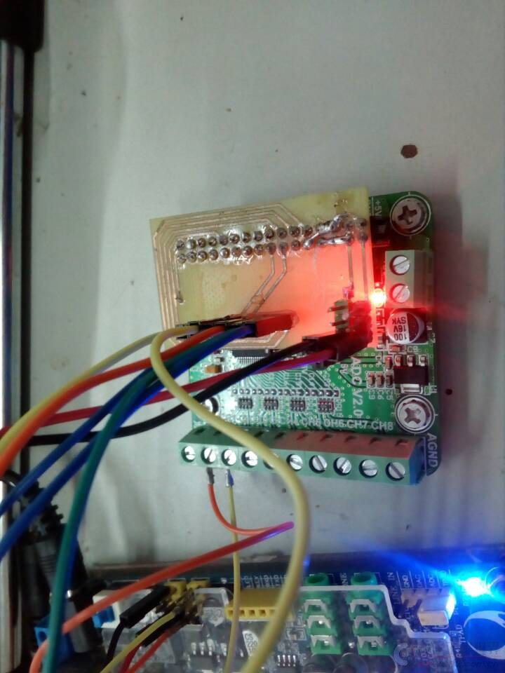

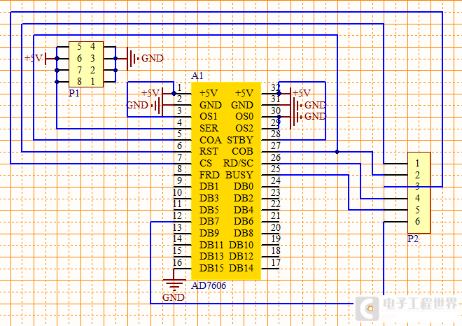

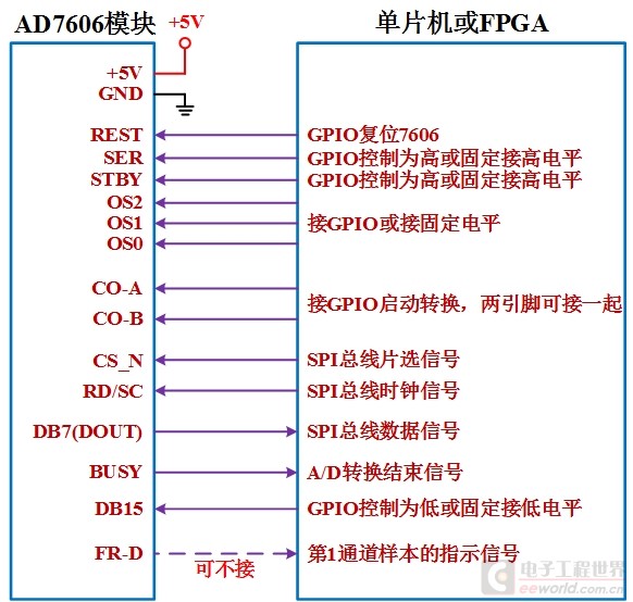

上面说了,我比较懒,我就选择SPI连接方式(比较推荐大家使用这种方式),我还专门为这个SPI连接方式做了一个转接板,当然这个转接板是在详细阅读技术手册之后才确定的转接板原理图。下面把手册分享给大家,然后我再抽出一些手册中的细节与大家分享一下:
OS2 OS1 OS2 :组合状态选择过采样模式。
000表示无过采样,最大200Ksps采样速率。
001表示2倍过采样, 也就是硬件内部采集2个样本求平均
010表示4倍过采样, 也就是硬件内部采集4个样本求平均
011表示8倍过采样, 也就是硬件内部采集8个样本求平均
100表示16倍过采样, 也就是硬件内部采集16个样本求平均
101表示32倍过采样, 也就是硬件内部采集32个样本求平均
110表示64倍过采样, 也就是硬件内部采集64个样本求平均
过采样倍率越高,ADC转换时间越长,可得到的最大采样频率就越低。
CVA,CVB :启动AD转换的控制信号。CVA决定1-4通道,CVB决定5-8通道。
           2个信号可以错开短暂的时间。一般情况可以将CVA,CVB并联在一起。
RAGE : 量程范围选择。0表示正负5V, 1表示正负10V.
RD : 读信号
RST : 复位信号
BUSY : 忙信号
CS : 片选信号
FRST : 第1个通道样本的指示信号
VIO : 通信接口电平
DB0-DB15 : 数据总线

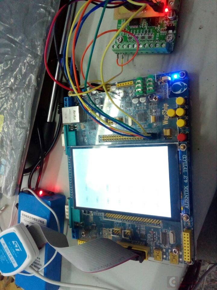

我用的开发板是STM32F1战舰V3。下面晒一下实物图:
好了,这个只是我参赛作品的一部分,后面会把整个东西都跟大家分享
