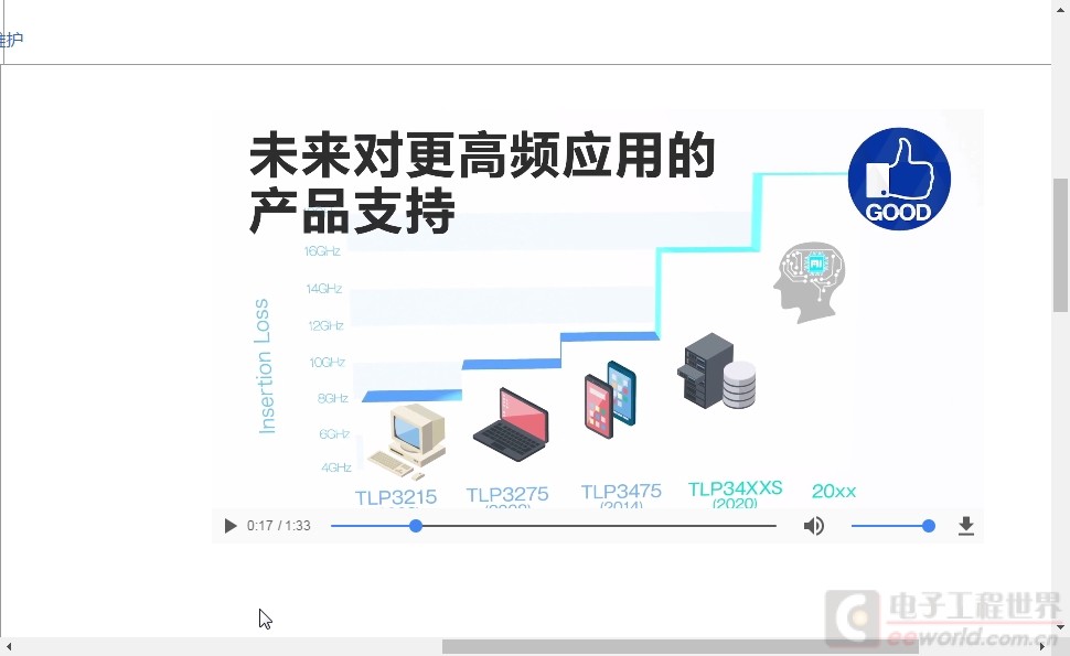

1、紧凑化设计,业界内最小的光电继电器:
评测:相比传统的机械式继电器,优势明显,在小功率板上比较节省空间,比机械式速度快,抖动小;但是在大功率机器上,比如几千瓦电源变换设备上还是机械式比较可靠,物理强度好。

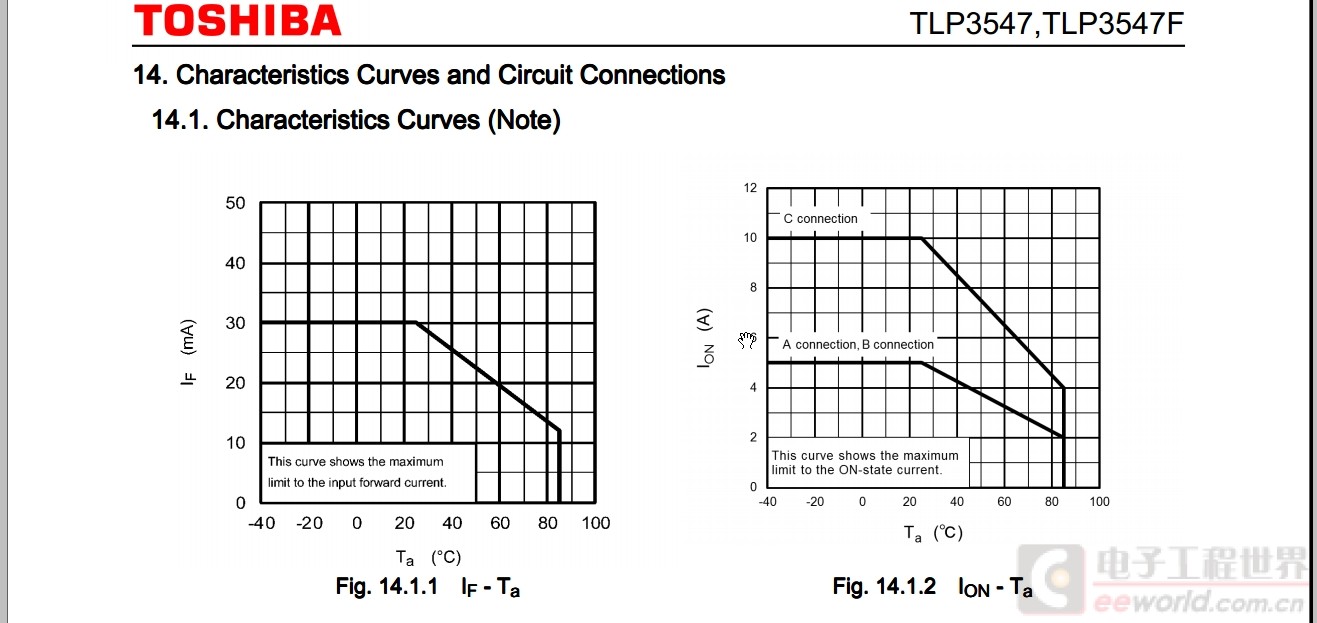

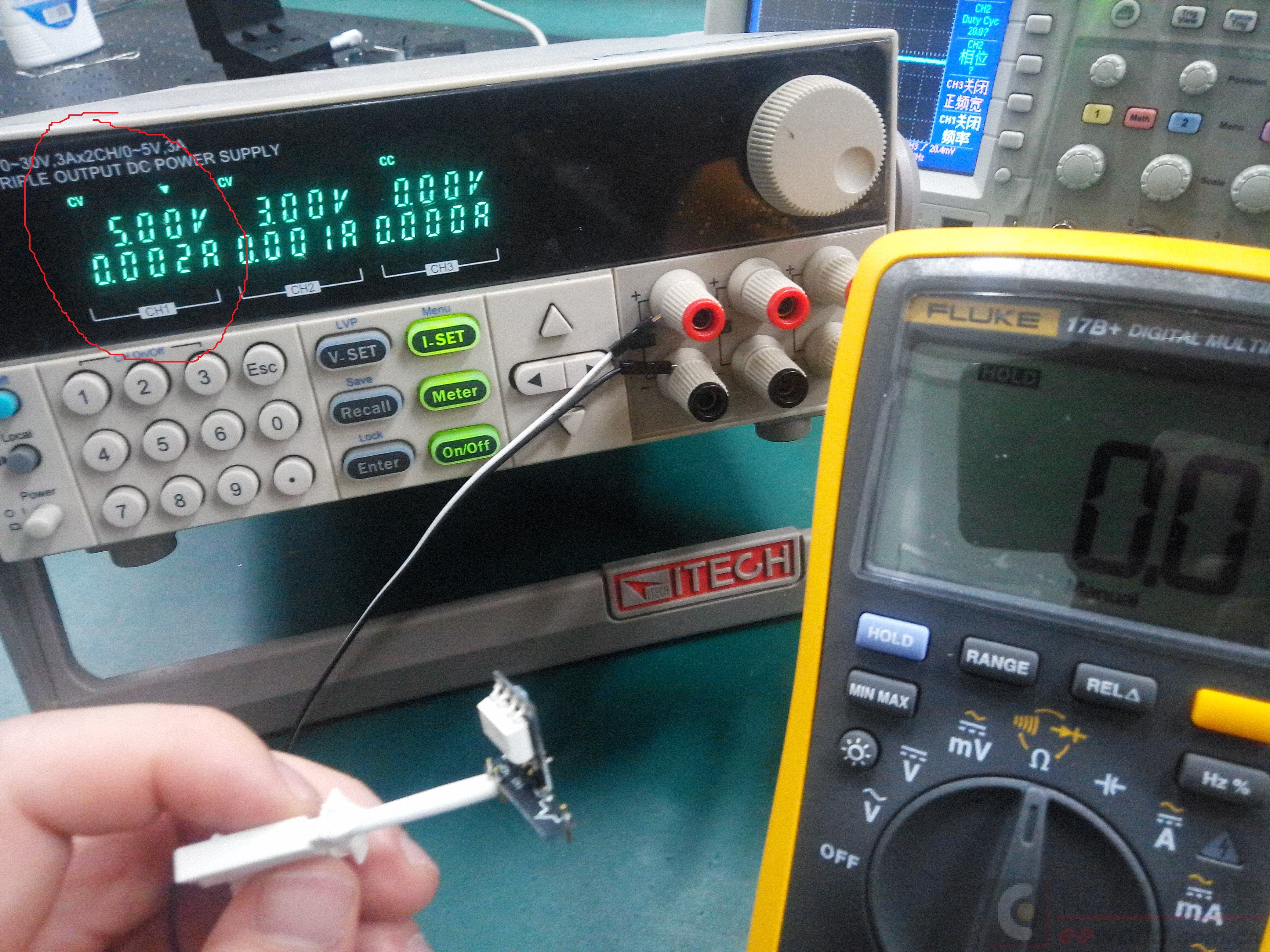

2、电流特性:
评测:如图,看里面的双mos管结构,5A应该不难达到吧,相比竞争产品还是有优势的;如图所示原边施加5V电压,电流为2ma,电压表电阻档测量副边为通,阻值接近0欧,随后测量12V、24V,输出也都接近0欧,由此证明导通性能很优秀。

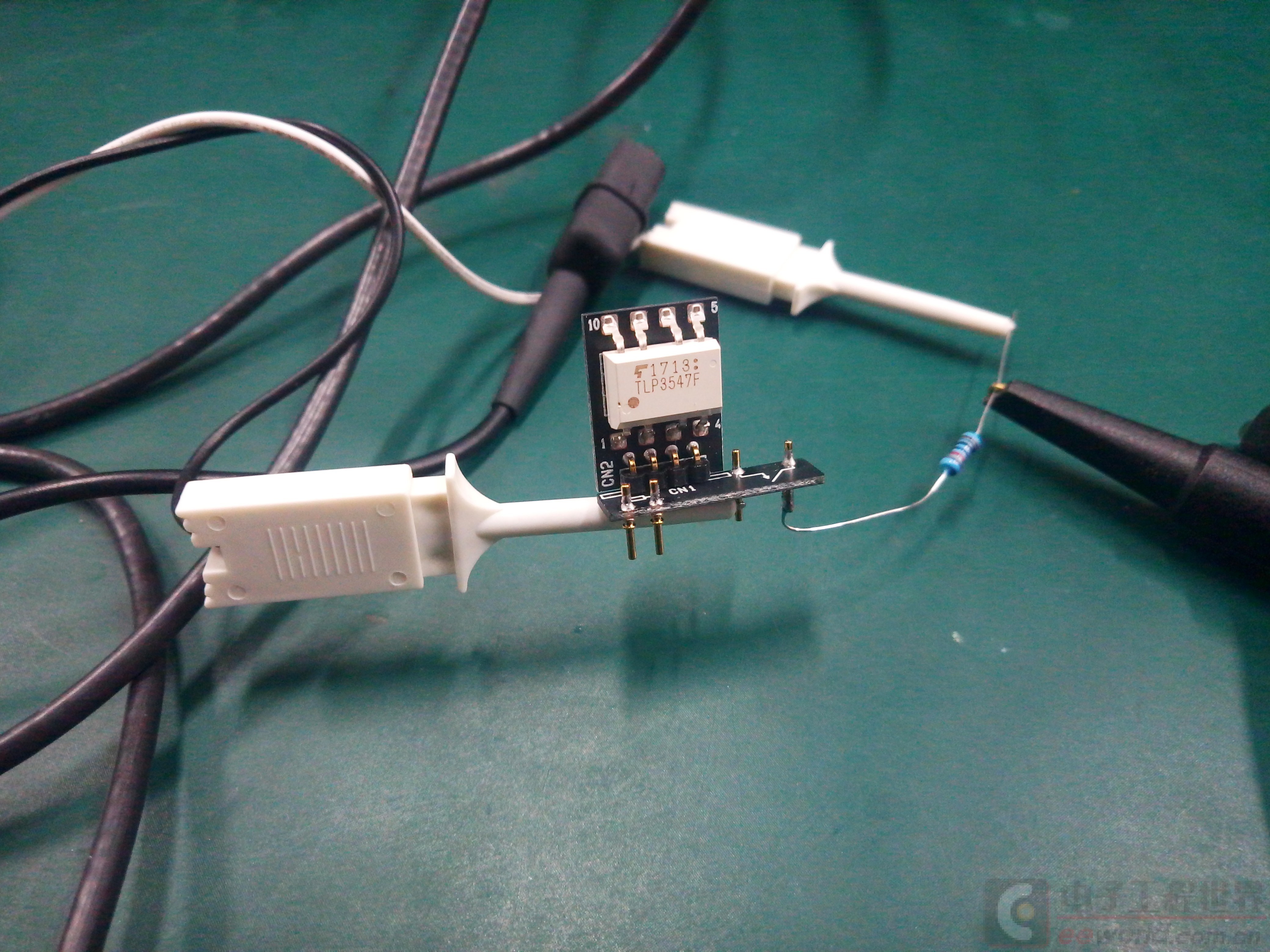

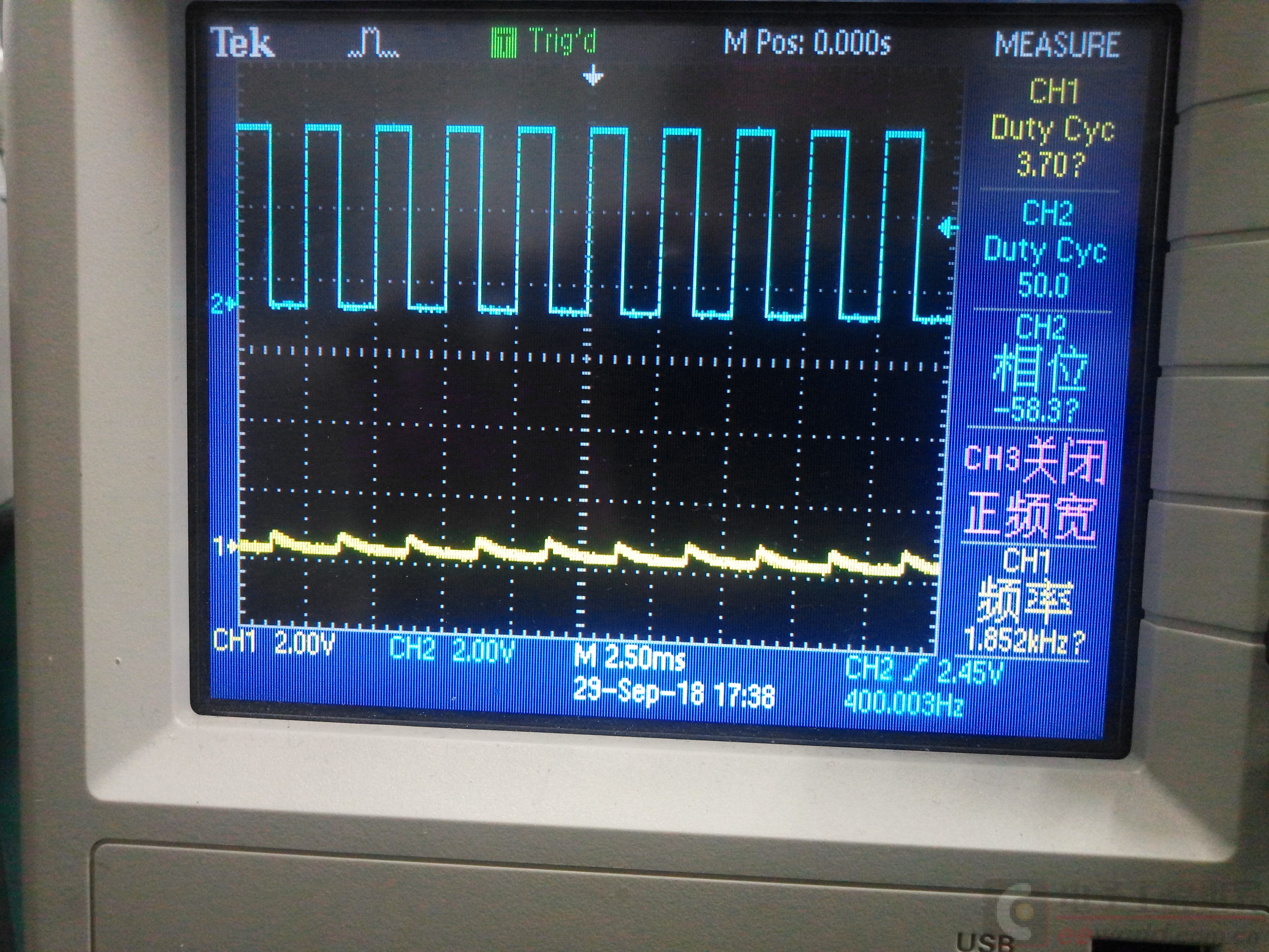

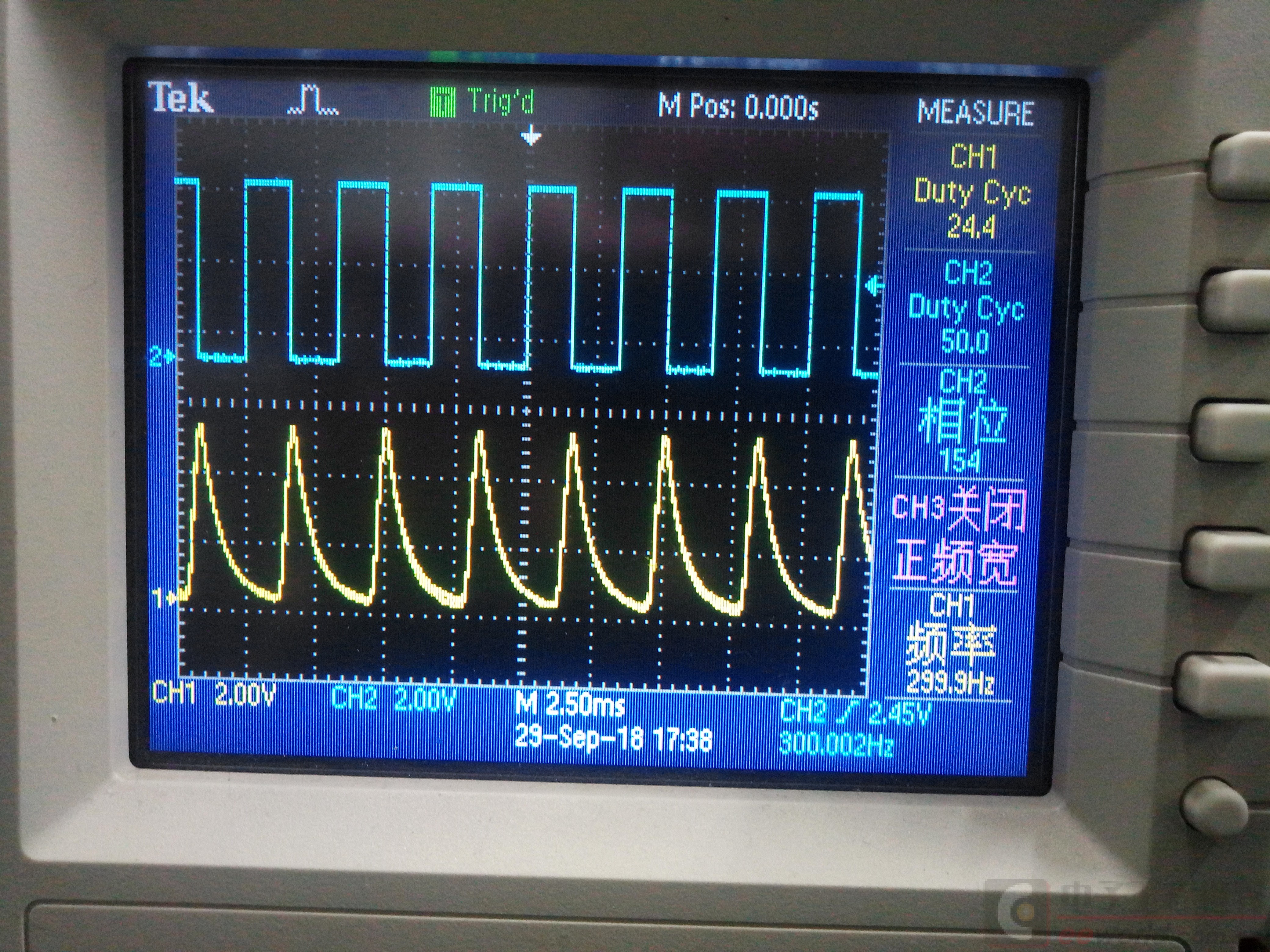

4、频率特性:
评测:实验结构如图所示,输入采用方波输入,300Hz左图、400Hz右图,Vp-p=5V,Offest=2.5V,输出侧对地串联10K的电阻,Vout=5、10、24V分别进行测试,结果都为上图的那样,频率不能太高。原因:①输出电阻阻值太大导致频率响应低,②器件本身因素;
5、延迟时间:
评测: 实验结果如图所示:Turn-on time≈2ms,关断延时基本理想0.1ms左右,忘记拍照所以没给出。

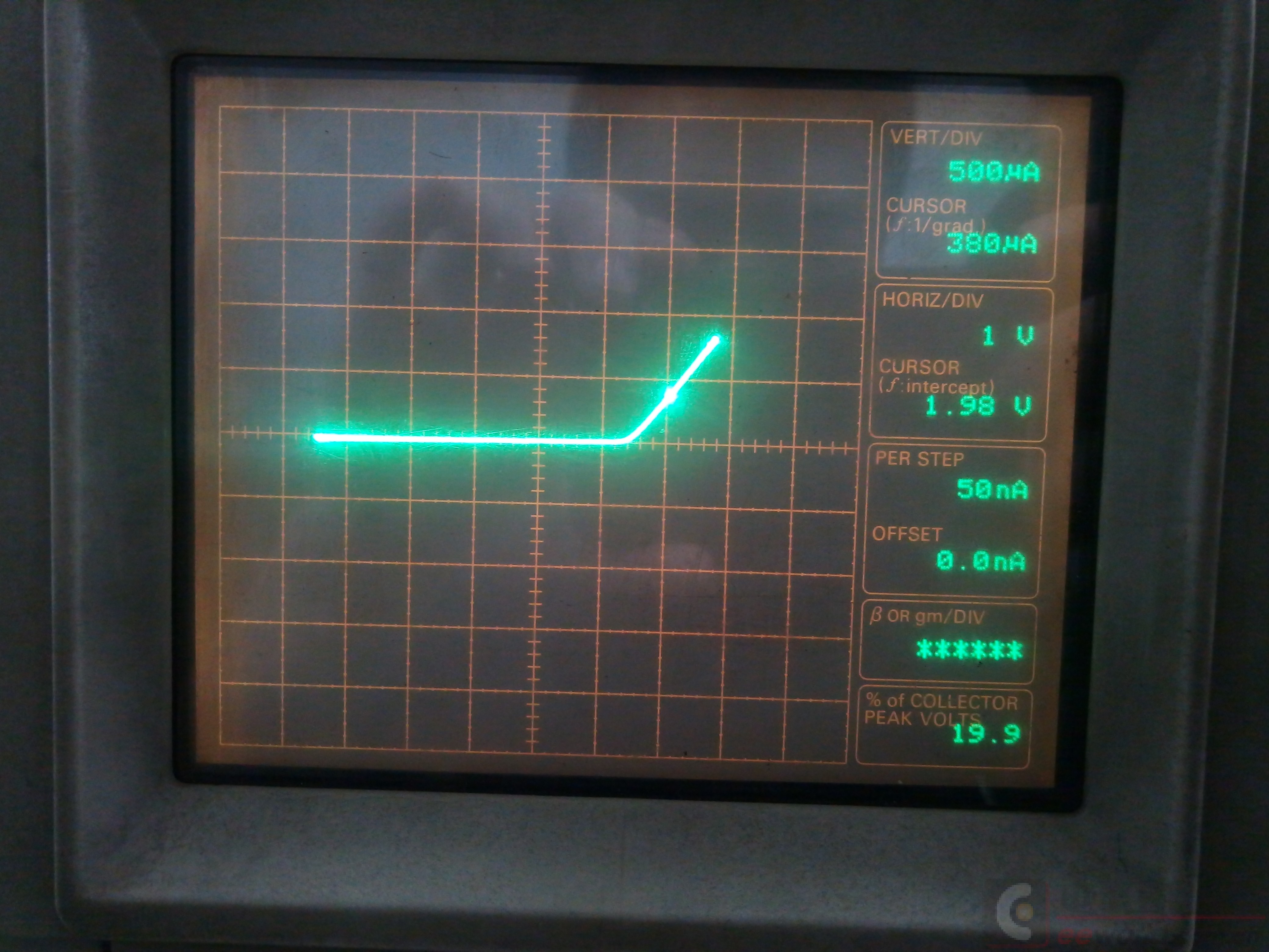

6、开关电阻、多大电压输出电阻为零:
评测:测试结构如图所示,用万用表和泰克370B静态测量输入二极管的伏安特性,相比其它发光二极管静态工作点线性区域大,电压,电流值如图所示。
