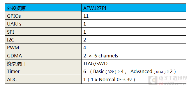

1.2外设资源

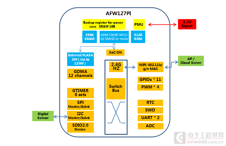

2概要

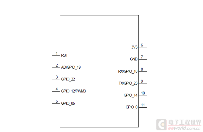

3引脚排布与功能
AFW127PI:17.3 * 15mm
3.1引脚定义
3.1.1常规管脚定义如下表
3.1.2测试点定义
说明:
1、P表示电源引脚,I/O表示输入输出引脚,CHIP_EN是模块硬件复位引脚,不清除WiFi配网信息。
2、LOG_TX、LOG_RX引脚为Wi-Fi的LOG调试信息口,PIN2可复用为ADC功能,电压范围0~3.3v
3、CHIP_EN引脚如果不使用保持悬空,其他引脚不使用需要保持悬空

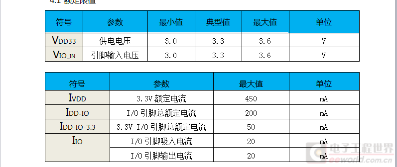

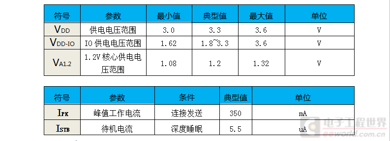

4.1额定限值
4.2工作条件

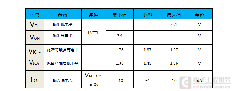

4.3数字IO引脚的直流特性

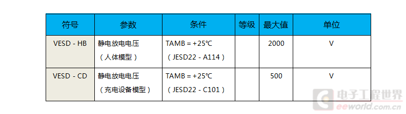

4.4ESD性能

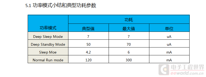

5.1功率模式小结和典型功耗参数

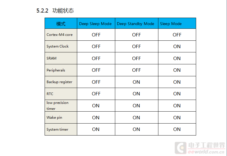

5.2.2功能状态

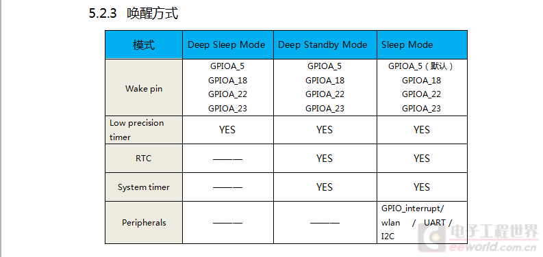

5.2.3唤醒方式

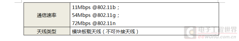

7.1基本参数

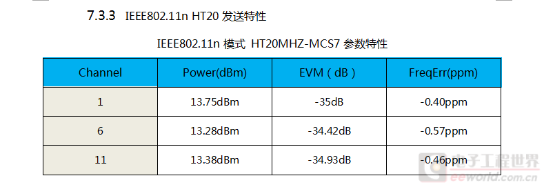

7.3 TX测试参数
