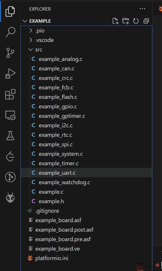

使用vscode打开sdk安装目录下的example(sdk-release\AgRV_pio\platforms\AgRV\examples\example)
然后点击platformio的图标
