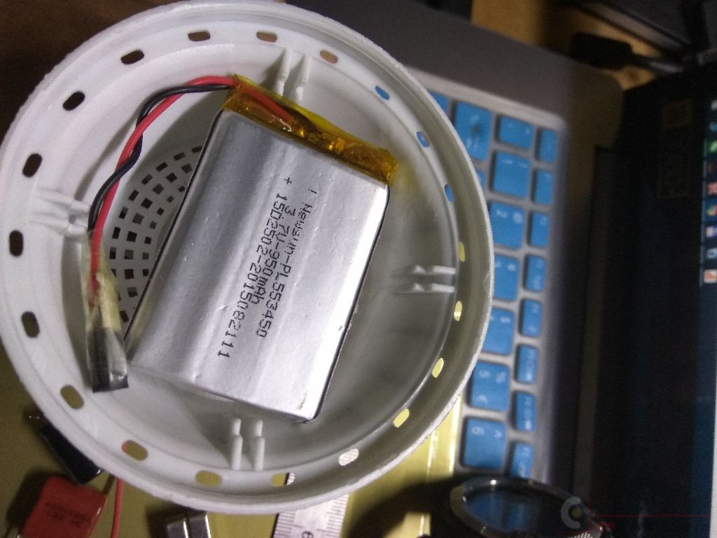

电池可以选择方块型的聚合物锂电池,也可以用18650锂电池。18650电池容量更大,但是需要另外加保护板。考虑到安装简便,以及还有留出开关和充电板位置,最后选择了聚合物电池。

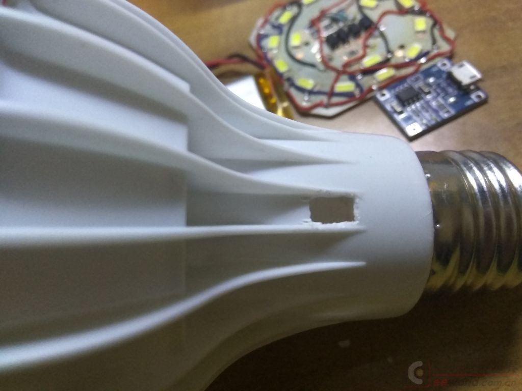

LED灯外壳是塑料的,用刀片很容易就可以切开。外壳位置较大,但是有些地方是弧面的,不方便开孔和使用。选择合适位置,小心的为开关和USB充电板开孔。这一步可能是最麻烦的,要小心孔不能开大了,可以一边切一边比对大小。

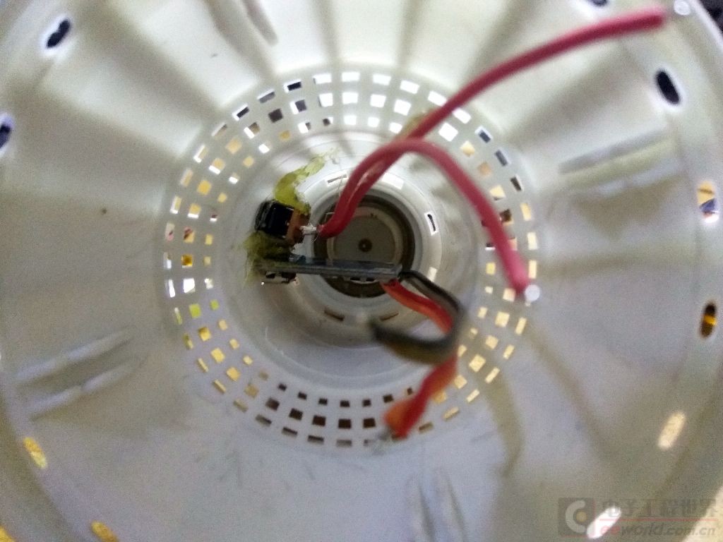

安装开关和充电板前,先焊接好导线。因为电流不大,并不需要使用太粗的导线。
再就是将开关和充电板固定到外壳上。先用一点万能胶,在用热熔胶,就可以牢固的将它们固定住。为了避免充电板松动,在它的底板还需要垫一个合适大小的东西。试了一下,拆下的高压电容大小正好合适,就用上了。

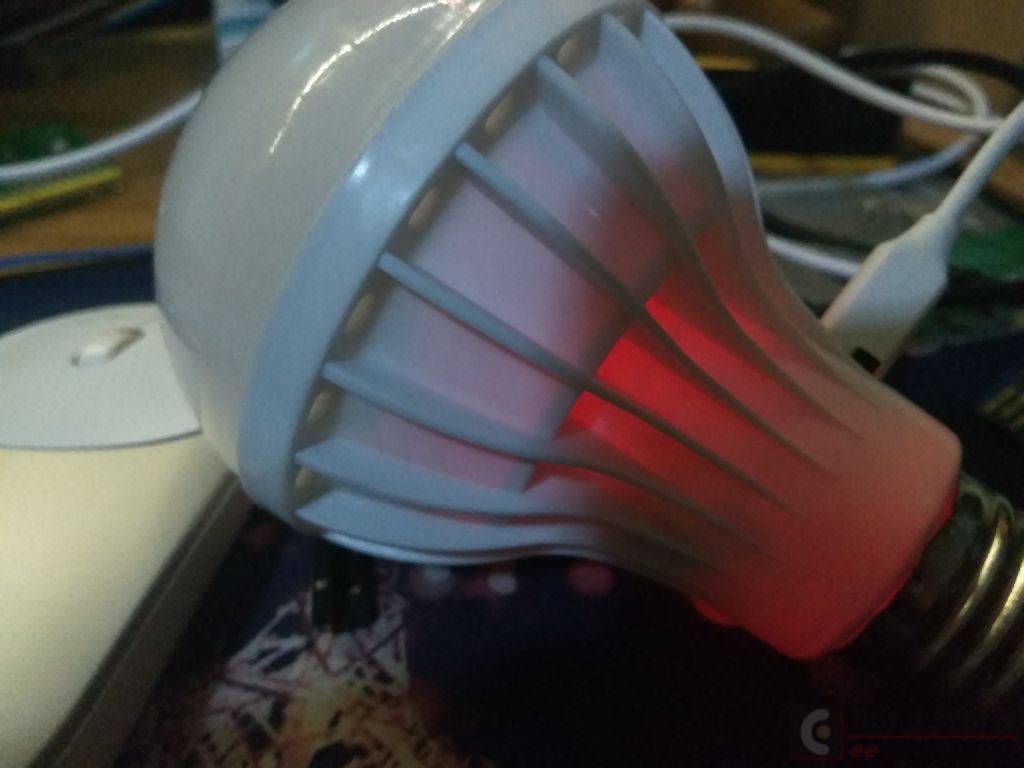

最后焊上电池,安装前通电试试,效果不错,亮度也合适,不太亮也不暗。环形部分缺的的位置,就是坏的LED灯珠。
装上灯罩,效果更好,坏的LED灯珠没有任何影响。
充电时的效果
