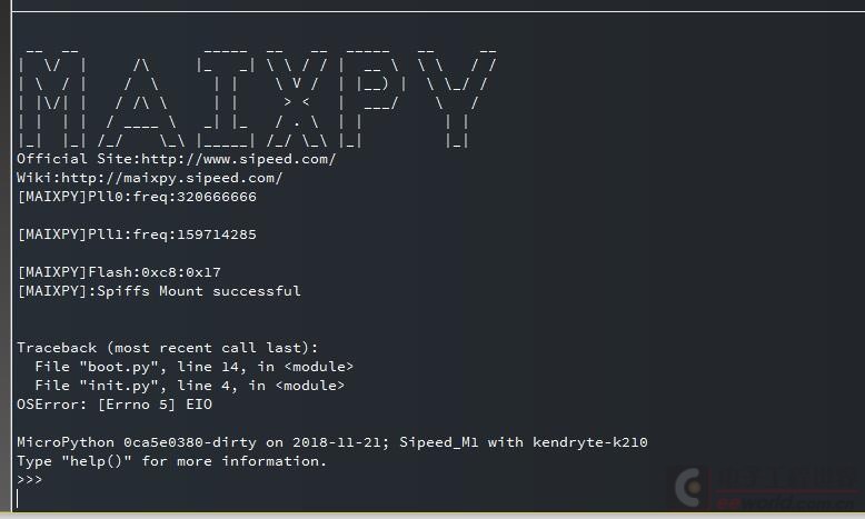

本来想等官方出新版本固件后在发这一贴,因为现在的版本实在是难以使用,缺失了很多重要功能。但是看起来K210的移植进度非常慢,等了快2周也没有更新,所以就先简单测试一下。
上电后,运行终端软件,可以看到如下的画面。可以看到固件版本(编译时间)是 2018-11-21。
一般的计算功能都没有问题
但是不支持Ctrl-E复制粘贴模式,按下Ctrl-E只会显示三个尖括号,这给我们调试程序带来了非常大的困难。同样也不支持Ctrl-D软复位,按下Ctrl-D就变为了关机。
系统也不支持time模块,这样就不能支持测量运行时间。使用gc模块,可以看到系统的内存情况,系统总的内存是1040384,接近1M。但是它是分多个块的,最大的不到32K。
因为不像pyboard那样有原生的usb,所以只能通过REPL下载程序。可是使用pycraft下载了100多字节就出错了。
文件查看命令,标准的os.listdir(),这里运行os.listdir()会有一些问题。而系统增加了一个os.ls()命令,它的结果才是正常的。
简单测试了一下,看起来除了官方提供的几个简单模块,其它标准模块都还没有完成,使用起来非常不顺利,只有期待官方尽快升级。
