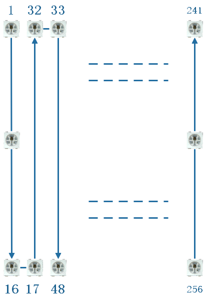

WS2812可以做成灯带,也可以做成彩屏。以16x16彩屏为例,它有16 x 16 = 256颗WS2812,这些LED是串联方式连接的,可以看成是一种特殊的灯带。它们的排列方式如下:
知道了排列方式,就可以用它来显示各种内容。16x16的彩屏虽然分辨率不高,但是也可以显示汉字:
