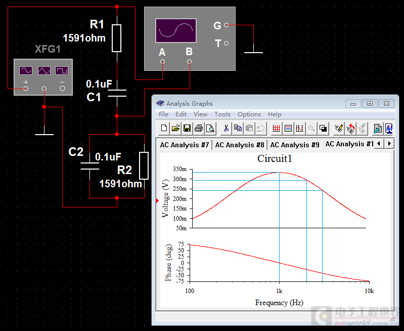

  这是由于RC振荡电路中选频电路的幅频特性与LC振荡电路中选频电路的幅频特性相差很大。
    图(01)
  图(01)是仿真得到的文氏电桥选频电路(RC串并联电路)幅频和相频特性曲线。
  图中电阻设置为1591Ω,是为了使中心频率(相移为零的频率,也就是文氏电桥振荡电路产生振荡的频率)为1KHz,便于读出曲线。
  图中可见,在中心频率二倍频率处幅频曲线降低到大约峰值的0.87倍,在三倍频率处,降低到大约0.72倍,降低(或者叫衰减)得并不多。事实上,降低的速率比一阶RC高通或者低通还要慢一些。
