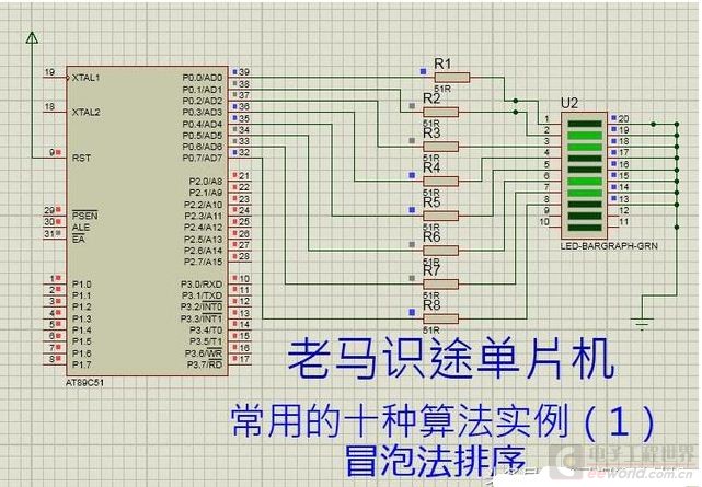

本电路在proteus仿真环境下搭建,可以直接使用。二、硬件电路
- 文件:main.c
- 功能:常用的10种算法实例之一冒泡排序算法
- 描述:将排序后的数据依次通过LED排序
- 作者:老马识途单片机
- 日期:2017年12月19日
- 编译环境:Keil C51 uVirsion 4.72.9.0
- 硬件环境:Proteus 8.0
- 主芯片:AT89S51
- 晶振:11.0592MHz

二、硬件电路

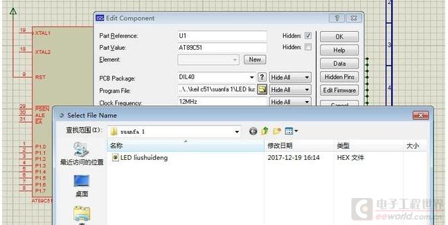

三、程序装载

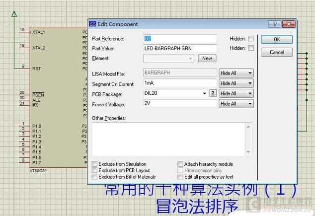

四、关键器件参数设置
本电路中主要器件是LED光柱,其电压和电流参数配置如下,需要说明的是,该参数只是能让光柱点亮的值,并不是标准参考值。

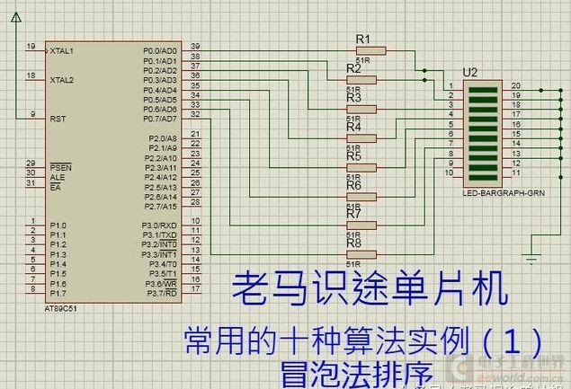

五、运行效果
下图是某一时刻程序的执行结果,可以看到对应的LED光柱点亮了。
